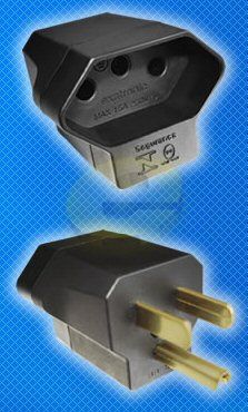

Ao usar aquele benjamin/adaptador de cor verde por acaso não perdes a conexão com o fio terra???
Isso é muito ruim, mesmo que não tenhas aterramento ai...
Perdes a chance de interligar todas as carcaças de todos os equipamentos aos filtros ligados.. Essa interligação dos aterramentos promove a equipotencialização de todas as carcaças, o que significa ausência de correntes nas malhas dos cabos de sinal..
Ai, sem equipotencialização, essa interligação ficará a cargo dos cabos de sinal, podendo introduzir ruídos etc e tal...

Agora o uso do benjamin/adaptador que você vê na imagem se da ao fato da tomada ser incompatível, esse novo modelo brasileiro de tomada esta sendo um pouco chato na verdade.
Mas Faller meu amigo, o que você aconselha ? Achas que seria melhor se eu usasse apenas o Filtro mais novo ( no caso o filtro preto que se vê na imagem), e instale uma tomada compatível para ele ?

Sim eu entendi e vi que as tomadas são diferentes mas existe no mercado adaptador certo para essa função, que não faz você perder a continuidade do fo terra..
Esses dai por exemplo..
