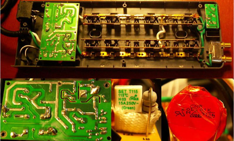

Muito parecido com as especificações desse que você postou. Agora veja como é ele por dentro:
Agora só pra você comparar, veja ai o Filtro de linha Belkin 8-Outlet Surge Protector:
06ProtetorBelkinVisointernaplacater.jpg07ProtetorBelkinVisodaplacadoladoco.jpg08ProtetorBelkinVaristores471e201.jpg
Nem precisa de analise pra dizer qual é melhor né??
Só da pra saber se o filtro é bom ou não, olhando o mesmo por dentro.Nesse caso eu ficaria com o Clamper Multi-Energia que ja foi analisado  e que também ja é reconhecido por ser Bom.
