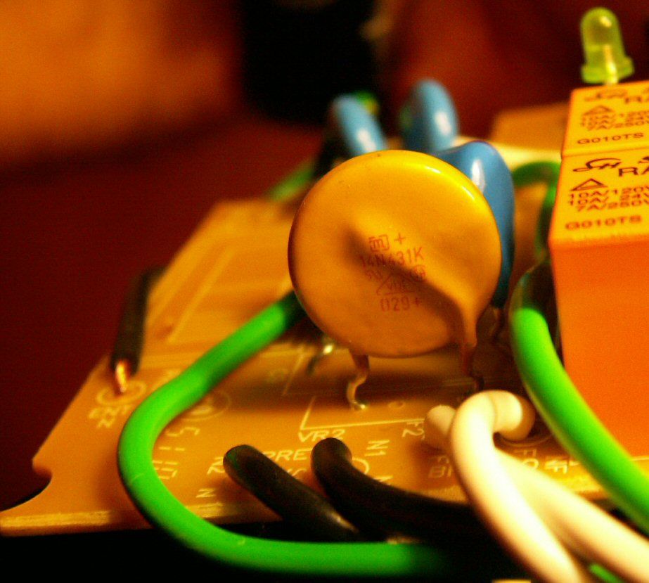

Ele tem um único varistor, um 14N431K, veja ai:
http://i137.photobucket.com/albums/q227/lafaller/FiltroSMSCleanEnergyvisodonicovaristorF-N.jpg
Esse tipo de varistor, dependendo do fabricante, tem uma capacidade de absorção de energia de exceção da ordem de 130 a 150 Joules.

SMS CLEAN ENERGY SEM MODO COMUM. INDICADO POR QUÊ?
Amigos, tendo em vista que o SMS Clean Energy possui apenas um varistor (entre fase e neutro), isso me faz concluir que ele só protege contra surtos ocorridos em modo diferencial.
Se isso for verdade (que ele só protege contra surtos em modo diferencial) por que ele está sendo indicado por vocês?
Se em modo comum ele só possui proteção através de capacitor isso significa que ele não desvia surtos em modo comum (provocado por raio, por exemplo). Me corrijam se estiver errado (sou mero aluno de vocês), mas se um filtro só possui um varistor entre fase e neutro esse filtro não protege em modo comum.
O capacitor em modo comum pode atenuar ruídos, mas proteger contra surtos (em F-T e N-T) jamais.
Desde já peço desculpas se "surtei" aqui e falei muita besteira.
Abraço!
Sua análise está correta.
Se considerares que a enorme maioria das instalações não dispõe de aterramento na tomada, podes inferir dai que a ideia de proteção no modo comum não é o forte..
Além disso esse filtro é o único nacional que se dispoõe da função de desligamento das tomadas de saída quando a tensão de entrada fica mais de +-15% fora de seu normal.. Isso é bom para as fontes que ainda tem chave seletora.. Para quem tem fontes com PFC ativo essa feature nem interessa muito não..
Faller, considerando uma pessoa que usa SMS Clean Energy com aterramento, havendo um surto em modo comum (ocasionado por raio, por exemplo) como esse SMS conseguirá desviar o surto para o terra (já que não há varistores ligando N-T nem F-T)? Ou não conseguirá desviar?
Se for verdade que o SMS Clean Energy não consegue desviar surtos em modo comum (por falta de varistor N-T e F-T) mesmo estando presente o aterramento, então pergunto: o Clamper Energia (possui N-F, N-T, F-T e fusíveis térmicos) é melhor que o SMS Clean Energy? Está certo que ele não diminui ruídos (não possui capacitor nem indutor), mas para proteção (surto) parece melhor que o SMS.
