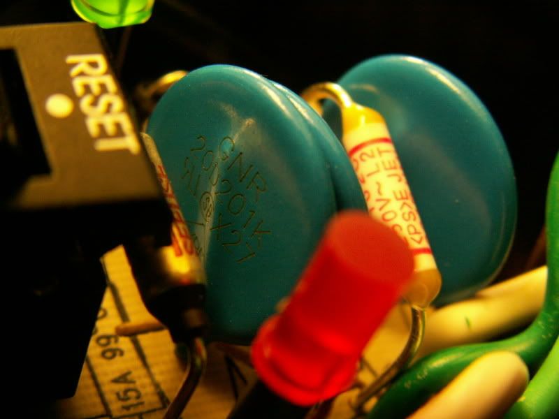

Aqui estão as fotos do meu filtro de linha APC q nao funciona mais :(
Muitas fotos de baixa qualidade e fora de foco. Simplesmente não dá para se ver nem imaginar o componente que queimou...
Fotografias são imensamente auxiliadas com a farta exposição e auxílio da luz.. Essas dai tirastes na penumbra.. Deu no que deu.. Quem seber as tiras com exposição a luz solar, e de ângulos que se possa ver, deduzir o que queimou..

Amigo faller verei se consigo umas fotos melhores, mas o motivo ta ae depois do estouro e de ter ficado sem energia 2 3 seg voltou porém olha isso
aqui é 110v liguei na concessionária energia eletrica e estão verificando informaram q foi problema no transformador da rua onde era 110v deu pico e começou a entrar 220v, verei se eles pagam meu filtro de linha.
Na foto que mostra a chave on/off parece que a esquerda dos varistores (ainda dentro do plástico anti chamas) tem os restos de um fusível térmico.

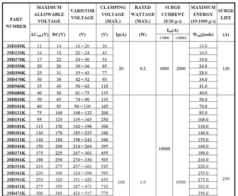

Só para acalmar vocês...
Um filtro da Belkin: 06ProtetorBelkinVisointernaplacater.jpg
Seu varistor é um 20D201K, para uso em 130 Volts RMS
Agora um da APC: 06APCP6BVaristorFN.jpg
O mesmo varistor para uso em 130 Volts AC..
Veja agora uma tabela de varistores e note a primeira coluna a tensão RMS declarada, do modelo 20D201K e observarão 130 Volts RMS..
Uma tensão alternada da rede elétrica tem inúmeras descrições de tensão
A rede elétrica pode ter 127 VAC, se retificada ou em seu valor de pico terá 127 x raiz de 2 ou seja 127 x 1.41 = 179 Volts DC e poderá ter 2 vezes isso dai, isto é, 358 Volts pp (pico-a-pico), e se tratar ainda de uma exata mesma tensão...
Desse modo acho que vocês estão fazendo confusão com descrições...
A rede elétrica pode ter 127 VAC, se retificada ou em seu valor de pico terá 127 x raiz de 2 ou seja 127 x 1.41 = 179 Volts e poderá ter 2 vezes isso dai, isto é, 358 Volts pico-a-pico, e se tratar ainda de uma exata mesma tensão...

Repara, só por analogia, que aquele varistor de provável tensão de 130 Volts rebentou com a aplicação de 175 Volts sobre ele, ou seja, com 34% a mais de tensão...
Se raciocinares a mesma coisa com um varistor de 250 Volts que geralmente são usados em proteções de 220 Volts, vai dar algo como 250 x 1,34 = 335 Volts.. Ou seja, com 300 Volts ficarias igual correndo na frente do leão.. Por isso de minha resposta.. Imaginei estavas falando de uma proteção de 220 Volts, bem como de sua preocupação de sua rede, que pensei ser de 220 Volts, chegar nos 300 Volts, que já seria mais de 30% a maior, motivo certamente de reclamação a concessionária...
Portanto sim, pensem melhor, analisem melhor as especificações pois misturam tensão de pico com tensão pico a pico, com tensão DC e com tensão RMS.. Ai dá megda...
