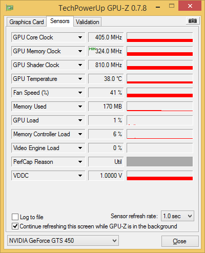

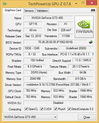

Boa noite galera, hoje chegou uma placa de video que eu comprei no ML e ela tem as seguintes especificações:
Nvidia Geforce GTS 450 2gb DDR3 Point of View
http://gpuz.techpowerup.com/14/06/07/7cu.png
http://gpuz.techpowerup.com/14/06/07/dgn.png
Poderiam me dizer se é capada, eu nao sei comparar direito para ter certeza.
Olá @joao1998
Sim, é capada. Compare as especificações da sua VGA com as encontradas na Tabela comparativa dos chips GeForce da Nvidia.
