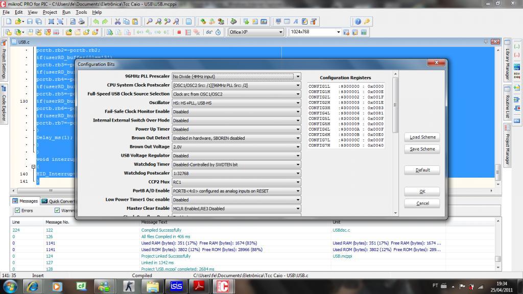

Caros colegas, fiz um projetinho com usb,testei no proteus e funcionou, quando fui montar o hardware e conectar no computador ele n reconhece, estou usando windows xp, qual seria a possivel causa??
Pode ser alguns desses fatores abaixo:
1- Coloquei um cristal de 8 mhz
2- coloquei um capacitor eletrolitico de 1 uf no pino vusb do pic.
estou colocando a imagem do circuito juntamente.
Precisaria do seu código pra analisar. Está fazendo no CCS? Se sim: voce colocou o fuse PLL2? (Tem que ser 2 pra esse clock). Tá usando o fuse VREGEN? E o USBDIV?
Seu capacitor é de 1pF ou 1uF como no esquema do proteus? De qualquer forma, segundo o datasheet o valor ideal seria 220nF, então um valor estaria muito baixo e o outro muito alto.
O capacitor do cristal é ceramico? Utilizei um capacitor de poliester de mesma capacitancia e tive problemas, demorei um tempão pra descobrir... Só resolvi quando usei ceramico.
Tenta fazer um teste para debug, coloque na primeira linha do seu código pra jogar nivel logico alto, e teste um led nesse pino (com um resistor pra limitar a corrente). Aí voce pelo menos vai saber se ele está entrando na primeira linha do código (se for problema com o cristal por exemplo voce vai descobrir).

acho qe n tem problemas no código pois rodou no proteus legalzinho.
os fusiveis estão como na imagem, sera qe eu tenho qe alterar algo??
o capacitos é de 1u escrevi errado. o cristal é de oito e na programação coloquei oito também.
To fazendo no mikroc. os capacitores do cristal são cerâmicos.
Qual o capacitor ideal do vusb???
Eae ghost, fiz oqe você falou coloquei o led e funcionou, mas o computador ainda não reconhece, sera qe é o capacitor do pino 18? ou sera que tem que ter um capacitor em paralelo com a alimentação???
Não sei usar o MikroC direito, mas tem coisa errada. Pro USB funcionar, ele precisa ter exatamente 3,3V no VUSB, então ou voce fornece os 3,3V, ou habilita o regulador interno. Como voce não está fornecendo, tem que habilitar o regulador interno, e isso é feito naquele fuse "USB Voltage Regulator" tá como Disabled, voce tem que colocar Enabled.
Além disso o indicado via datasheet é um capacitor de 220pF ali no VUSB... Mas não sei se utilizar outro seria algo tão critico.
Na alimentação é bom também ter um capacitor pra aumentar a estabilidade, se sua alimentação não for da porta USB é mais importante ainda.
Agora ele reconheceu qe eu conectei no computador mas da dispositivo desconhecido, o que pode ser?
Isso é normal, voce precisa fornecer o driver pra ele. Vai no painel de controle --> Gerenciador de dispositivos --> Portas COM deve aparecer seu dispositivo lá, clique com o botão direito e escolha a opção atualizar driver. Vá em escolher com disco (e não automaticamente) e indique a pasta aonde está seu driver).
Acho que ainda tem erro no seus fuses de qualquer forma. Ali aonde está 96MHz PLL Prescaller acho que teria que ser Divided by 2 ou algo assim, pois seu cristal é de 8MHz, não de 4... Do contrário, a velocidade do USB vai ficar maior que o USB 2.0 (full speed) de 48MHz, e acho que vai acabar dando algum problema...

Alguem tem alguma sugestão?
Consegui arrumar galera, era um dos fusiveis que eu precisava alterar. valeu pela ajuda de todos agora ta funfando legalzinho.
