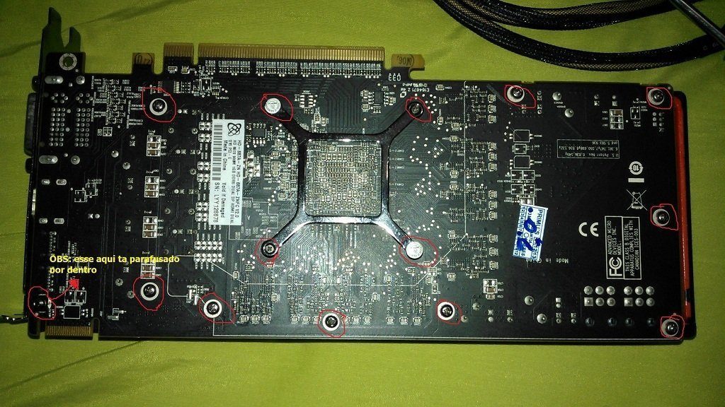

o encaixe dos parafusos da sua é igual a minha?
http://imageshack.us/photo/my-images/855/wp000322j.jpg/
preciso muito abrir ela so nao estou muito confiante.

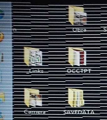

Tenho uma Radeon HD 6870 e está com linhas na tela ja vi muitas pessoas com esse problema mas em 9800gt,8800gt/gts, etc...
ela ficou assim do nada Gostaria de saber se alguém sabe o que ouve e se tem conserto e também queria saber se vale a pena consertá-la pois estou com pouca grana e para não ficar sem placa de vídeo.
