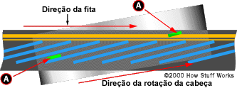

TO postando aqui para vocês verem como é gravada ou lida as fitas pelo cabeçote:D
é por isso que o cabeçote é inclinidado ísso foi feito por um genio mesmo:D
ele gira a 30 rotações por segundo. No modo SP, a fita passa pela cabeça a 3,33cm por segundo (33,35mm/s). No modo LP, é 0,66 polegada por segundo (16,7mm/s); no modo EP é 0,44 polegada por segundo (11,12mm/s). Devido ao fato da cabeça ser rotativa, ela move sobre a fita a 5.800 mm por segundo, ou aproximadamente 40km/h! Isso significa que se as informações de vídeo estivessem sendo armazenadas de forma em linha reta, você precisaria de uma fita de 80km de comprimento para armazenar um filme de duas horas. Obviamente, a abordagem da cabeça de rotação, também conhecida como varredura helicoidal, varias linhas retas inclininadas aproveitando toda a fita assim economiza muita fita! ;)
como podem ver as linhas azul são os dados gravado da fita são as imagens e a amarela é o som! kkkkk
