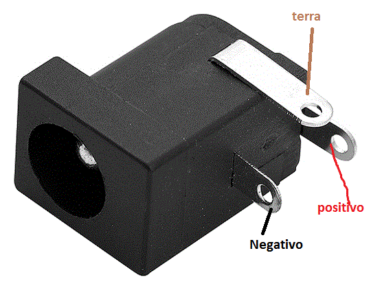

Eu comprei os componentes para montar o cooler e comecei a montar ele, mas tive um probleminha. Eu comprei um jack j4 e nao sei onde colocar cada fio, tem 3 pinos e 2 fios, e nao sei onde vai qual. Essa é uma foto do jack q comprei:
Grato
Sendo que sua fonte seja tipo universal onde o mesmo tem o positivo na parte de dentro do conector da fonte e terra do lado de fora ;)
o do meio do jack p4 é negativo o do final dele é positivo e o do lado é o negativo também mas serve para o terra).
