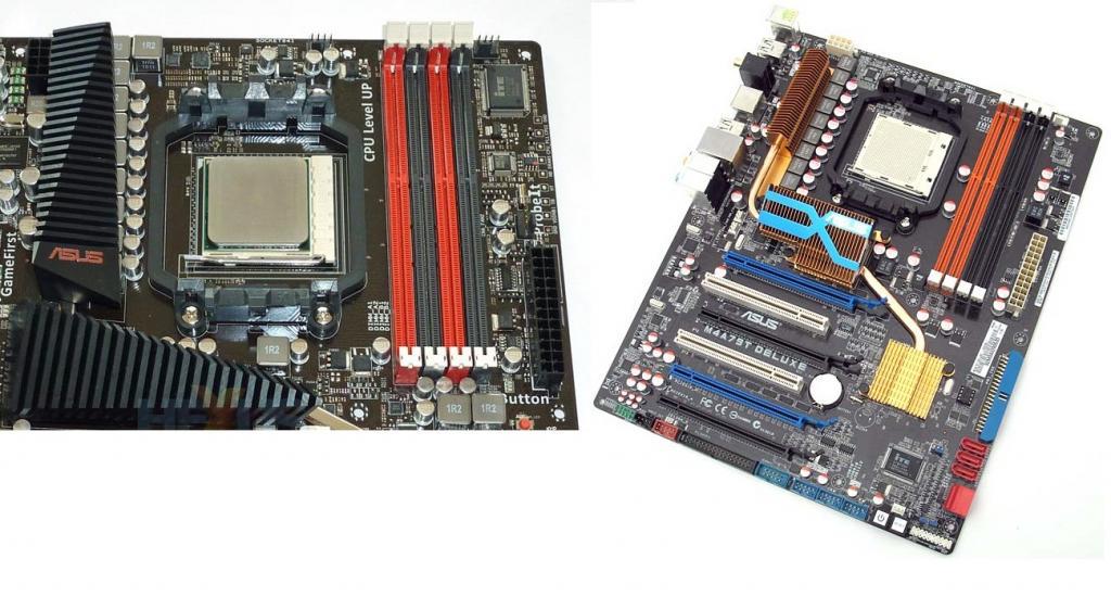

Bem gente,
Na imagem acima, a placa é idêntica à minha. Ao que parece, mesmo instalando o Zalman 10X Extreme com o fan na vertical ele alcançou a região das memórias. Se os dissipadores delas fossem pouco mais altos, certamente haveria atrito.
Tenho 2 módulos e minhas memórias tem dissipadores altos. Foi bom pra mim ter visto esta imagem. Agora sei que o CNPS9900NT é realmente uma das melhores opções para meu Pc, já que o ideal (e recomendado pela Asus) é utilizar os slots de memória de cor laranja (no caso da M4A79T-Deluxe) que ficam próximos ao processador.
Agora, sthaeck, precisa ver se a CROSSHAIR IV tem as mesmas medidas que M4A79T-Deluxe, entre os slots do Processador e memórias. Pelas imagens parece ser a mesma medida. Veja baixo:

beleza Jeffren, então me parece também que é isso que esta acontecendo mesmo virando ele, isso é muito complicado, estou de olho em um outro modelo já CNPS 9900 MAX, vou ter que comprar ele pelo EBAY sendo que aqui ainda não tem.
