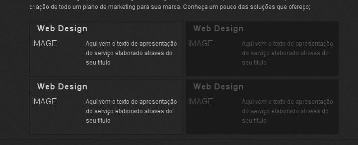

Estou com uma certa duvida. Estou aplicando no CSS um background com a opacity de 0.4 (exemplo), só que o texto e imagem que ficam dentro desta div também esta ficando com essa transparência. Como eu faço para aplicar apenas no background-color e não no conteúdo da div?
Codigo CSS:
#ServicoMenuE {
position:relative;
background-color:#000;
filter:opacity(alpha=60);
-moz-opacity:0.3;
opacity:0.3;
width:298px;
height:100px;
padding:5px;
margin-top:5px;
float:right;
border:1px solid #1B1B1B;
Codigo HTML:
<div id="ServicoMenuE">
<div id="ServicoMenuTitulo">
<h3>Web Design</h3>
</div>
<div id="ServicoMenuIm">
</div>
<div id="ServicoMenuTx">
<p>Aqui vem o texto de apresentação do serviço elaborado atraves do seu titulo</p>
</div>
</div>

Amigos...
Infelizmente a unica opção que encontrei foi mesmo criar um bg.PNG semi-transparente e instalar como background da div. Mas, se alguém souber a forma sem utilizar uma imagem, por favor me diga
