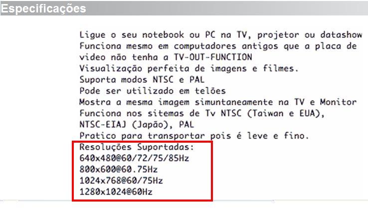

Estes cabos não funcionam, você tem que usar um conversor de imagens como os dos links abaixos:
http://produto.mercadolivre.com.br/MLB-176529270-conversor-pc-tv-converte-de-vga-p-rca-e-s-video-transcodifi-_JM
http://produto.mercadolivre.com.br/MLB-181164049-conversor-pc-tv-converte-de-vga-p-rca-e-s-video-transcodifi-_JM
Infelizmente não tem outra maneira de se ligar um Tv de tubo de imagem a um PC...

Colegas mclobao e oitodois, vocês podem esperar mais 200 anos que não surgirá solução para esta ligação sem o conversor que indiquei!...
Troquem o Tv que esta tudo certo!!!.....

Colega abms90, eu não vou alongar isso!, só te digo que são padrões de conexões completamente diferentes, e não é qualquer TV que ira funcionar! (aliás eu nunca vi um TV que funcionasse...), pois o padrão VGA não é compativel com o padrão video composto sem que tenha um circuito para compatibiliza-los!!!
Isso eu não só te digo como completo conhecimento da causa como já comprovei na bancada!
Te digo que esse caso que você viu é raríssimo e mesmo assim, tem que se verificar se o TV que seu professor usou não estava modificada!...
Por dua vezes você insiste em dizer que estou passando informação ERRADA!, eu te digo que quem esta enganado é VOCÊ, pois não se pode generalizar uma situação que você presenciou como se ela fosse a única verdade, isso levará a muitos membros a terem prejuízos...
O que indico é um equipamento que executa exatamente o que se propõem e não uma solução simplista e duvidosa!!!...
