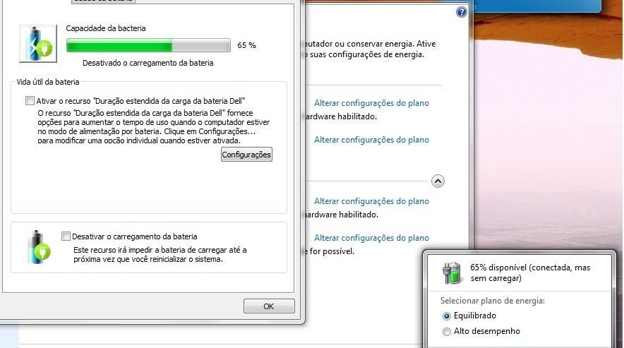

Bom dia pessoal estou com alguns problemas em relação a fonte do meu notebook e gostaria de alguma ajuda
tenho um dell 14r n4110
e minha fonte original começou a soltar o pino, o plastico que a segura ficou mole, e começou a aparecer o fio, e a quebrar, mandei arrumar, e ai o notebook começou acusar que a fonte nao era original,e começou a acusar" conectada mas sem carregar" pois bem foi arrumar de novo, junto com o notebook dessa vez, e como surpresa me disseram q o problema era na bateria, achei muito estranho, pois minha bateria nunca deu problema algum antes, comprei uma nova bateria, e mesma coisa agora com a fonte original , nao carrega e fica travada no 65% acusando conectada mas sem carregar,  isso que quando entro no medidor de bateria da Dell fica escrito desativado o carregamento da bateria,  como nao posso gastar 150 reais numa fonte original da Dell. por isso  vou comprar uma pirata mesmo pra testar, porém estou em duvida do seguinte
na minha fonte original possui a seguinte configuração
90w 19.5v 4.62a
mas encontrei a venda  tambem uma outra pirata com a configuração
90w 19.5v 3.35a
, essa diferença no valor final , seria  corrente? tem uma grande diferença isso? porque o valor muda bastante da 3,35 pra de ,4,62 ???
OBRIGADA

Essa fonte xing-ling não tem como ser de 90W. no máximo vai ser de 65W.
Corre bino, é cilada.

Isto pode ser interessante:
Watts = Volts × Ampères
Ou seja, 19,5 volts vezes 3,35 ampères dá 65 watts. Essa fonte pirata aí não vai fornecer 90 watts.
Tenta achar uma outra com as mesmas especificações da original. Não vai ser bem a mesma coisa, mas já é alguma coisa. :mellow:

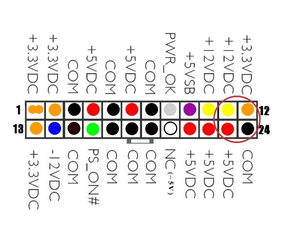

Bom pessoal,tenho uma corsair TX750w que apresenta o seguinte problema, ela está desligando do nada, começou demorando uns 40 minutos entre os desligamentos, mas agora e menos de 1 minuto ela desliga.(Comprei a fonte usada, tá comigo à + 1 ano, não veio com nota ou documento referente e garantia, portanto abri para checar :(
Não consegui identificar nenhum capacitor ou outro componente queimado, vale lembrar que minha configuração não consome nem metade do que ela pode mandar.
Testes feitos:
Fiz um jumper com os fios verde e terra da fonte para ligá-la e usei as saídas para alimentar todos os fans e gravadoras que tenho aqui, foram cerca de 20 itens ligados na fonte jumpeada, porém sem o uso de uma mobo, nesse teste a fonte não desligou.
Usando um mobo que não dá video, porém ainda liga, repeti o teste acima, mas ao invés de jumpear liguei a fonte nessa mobo que embora não dê vídeo ainda passa energia para o cooler do processador e conectei todos os itens afim de extrair o máximo da fonte que suportou numa boa sem desligar nenhuma vez.
Num ultimo teste, usando uma mobo ITX de um colega, liguei somente o cabo de 24 pinos nela, sem conectar mais nada, ou seja sem HD,VGA,fan etc,a placa só estava com o processador e ram para conseguir dar o boot, no entanto nesse teste a fonte desligou várias vezes.
Com um multímetro medi as voltagens de tudo, e obtive isso:
Todos os amarelos 12,10v
Todos os vermelhos 5,09v
Todos os laranjas 3,36v
Fio cinza(24pin) ficou oscilou várias voltagens ,ficando entre 0,9v e 4,7v
Tem também 2 fios azul que são -12,10v e 5,14v
Por o ultimo o fio verde(24pin) não apresentou nada significante, mostrou algumas vezes 0,01.Comparei os resultados com esse esquema e tudo bate:
Só não tenho certeza se o fio verde PS_ON# deveria apresentar alguma tensão.
Baseados nos testes feito concluo que o desligamento está relacionado ao boot da placa mãe, já que todo o resto foi testado, e está em pleno funcionamento.
ricardomax81, refaz as soldas dos reguladores e dos transistores de entrada, isto esta me parecendo solda fria, a pouco tempo atrás salvei duas fontes somente refazendo as soldas. Outra sugestão e para desligar o cooler da placa da fonte e liga-lo diretamente numa das saídas de 12v, assim ele trabalharia em sua rotação máxima resfriando ainda mais a placa da fonte. Se puder fazer isto depois da um retorno.
