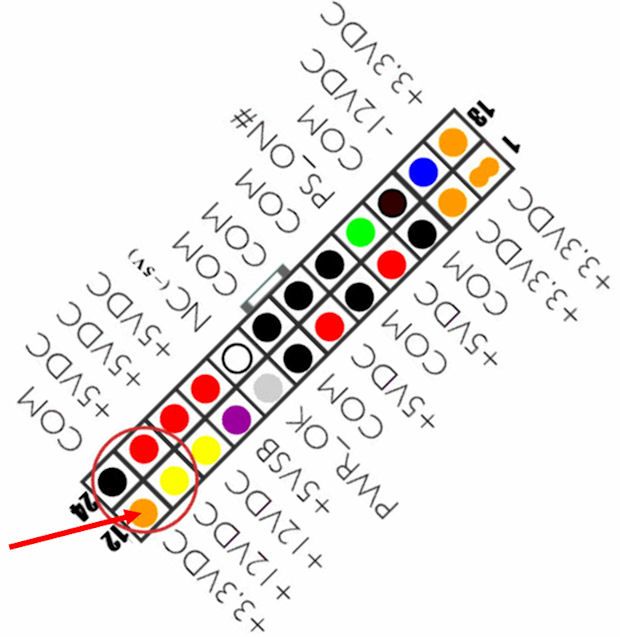

O que você pode fazer é tentar, no olho, ver qual dos pinos do conector pode estar frouxo e isso se consegue inserindo um pino qualquer de mesmas dimensões que aqueles da placa-mãe, em cada um dos pinos fêmea. Uma vez descobrindo tente colocar naquele pino fêmea uma maior pressão mecânica.. Se você entender como cada pino é preso no conector de 24 vias vais poder sacar cada um (faça isso um por vez) para melhor conseguir dar efeito de mola a ele, para que faça maior pressão em cima de seu pino macho correspondente. Na dificuldade de achar qual pino está frouxo, agregue uma pressão adicional em cada um dos pinos, sempre com cuidado..
Na pior das hipóteses terás de trocar a fonte.
Uma dica adicional é começar a verificação naqueles pinos que são únicos, que não tem multiplicidade no conector
Basta olhar ai para ver que esse mau contato dificilmente vá ser num fio vermelho, que tem 5 deles no conector, nem em um amarelo, que tem 2 deles no conector e nem em um preto que tem 8 deles ai, nem tampouco em um laranja, que tem 4 deles..
Sobraram para começar a checagem:
+5 VSB - que é a alimentação de 5 Volts stand by
PWR_OK - Que é um sinal lógico de comando, de controle da fonte na conversa dela com a placa-mãe
-12VDC - alimentação de -12 Volts
PS_ON# - Que é um sinal lógico de comando, de controle da fonte na conversa dela com a placa-mãe
OBS: o pino de -5 Volts pode até mesmo não existir ai na sua fonte. Desde 2003 ele já não mais é obrigatório e essa tensão não mais é usada no PC..

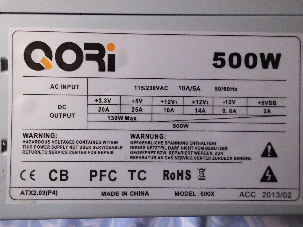

Se for possível, fotografe o painel de identificação dessa fonte para nós vermos a dita cuja.
Tô com um palpite de ela ser full range. Informe também como adquiriu-a ou então sua procedência.
Se não puder fotografar e nem conseguir postar aqui no Forum, informe o código do modelo dessa fonte.

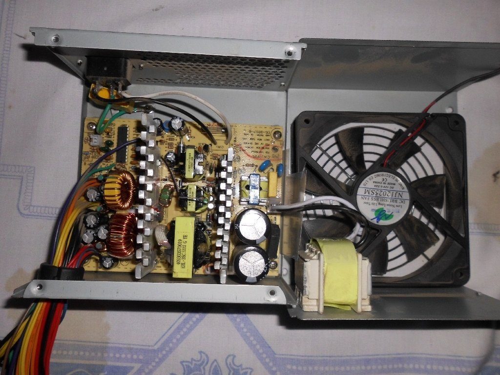

postei a imagem acima,,,você consegue ver agora? anexei minha net esta meia ruim hoje,,mas tudo bem,,eu tirei varias fotos por dentro se prescisar de mais....

eu anexei as fotos vocês consegue vizualizar?

o rotulo fala que ela opera 115/230 estou certo?
porque ela nao converte aqui em casa em 115????????
sera que e mentira do fabricante?
Ok. As imagens estão no seu tópico!
Agora, aguarde que o pessoal que entende a fundo de fontes como o faller, veja o seu tópico e possa informar mais.
Aproveito e informo que uma fonte é dita full range, quando ela não tem chave seletora de tensão. Em suma, você liga em 117 volts CA e ela funciona. Liga em 220 volts e também funciona. Geralmente, elas informam o valor mínimo e máximo de tensão em torno de 90-240. Grande parte dos eletrodomésticos, monitores de computadores (LCD's e CRT's) trabalham assim atualmente. Carregadores de celulares e smartphones trablaham também dessa forma. É esse o significado de uma fonte full range.

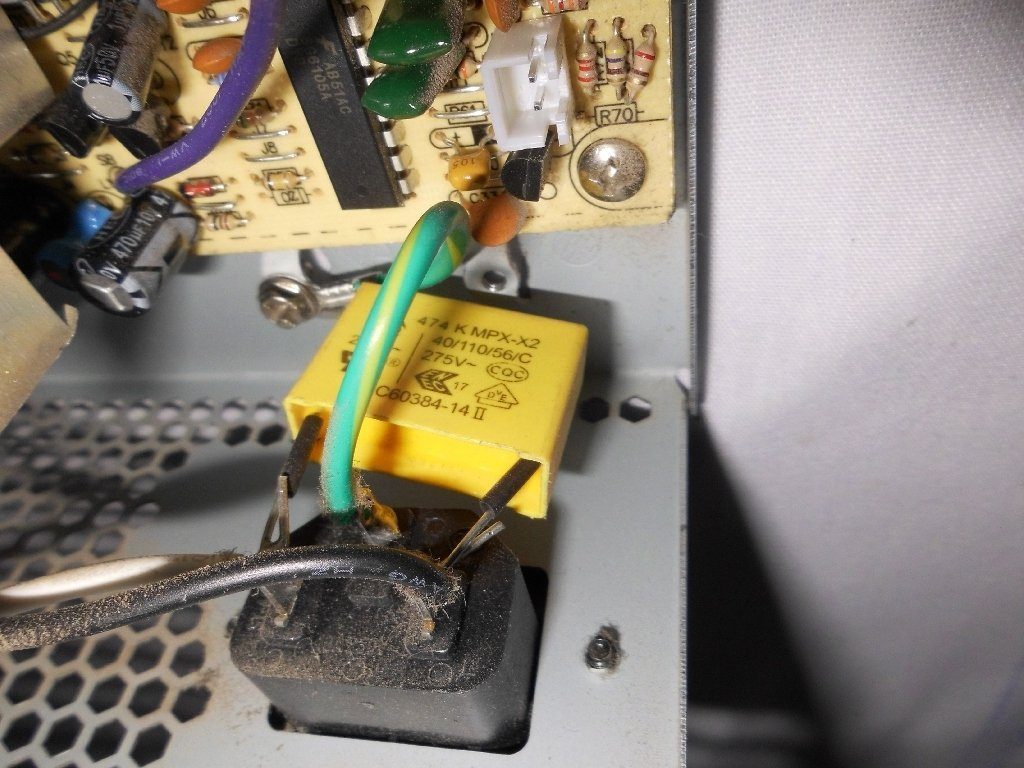

Aquela peça amarela perto da ventoinha ou fan como alguns falam, na terceira imagem e também na quinta imagem, contando da esquerda para a direita, é um indutor e saber a sua função principal é só com quem conhece essas fontes. Não é porque ela seja russa que será diferente das fontes usadas no mundo inteiro. Pode ser que ela seja uma fonte com PFC passivo. Outro informação baseada em achismo mas pode ser isso. Não posso afirmar.
Pelo menos tem filtro na entrada da tensão CA mas um pouco conturbada a montagem. Não deu para colocar na placa e colocou-se no conector de entrada.
Só acho estranho, a plaqueta de identificação informar duas tensões de trabalho e não se ter nenhuma chave seletora. Geralmente, fontes sem chave seletora são quase sempre full range mas sei lá... Tudo pode acontecer. Não gosto de me basear em achismos.
Portanto, espere alguém que conheça profundamente e possa ajuda-lo mais. E prepare-se! Se a turma dizer que é boa é porque é boa e o contrário também.

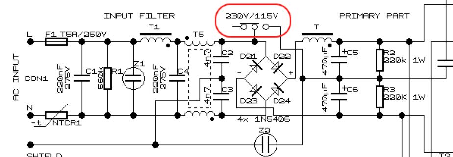

Essas fontes tem PFC passivo na entrada, por isso daquele indutor enorme grudado na tampa.. Ela vai operar em 110 ou em 220 Volts e quem define isso pode ser uma chave seletora, que ela não tem ou algum strap, na própria placa da fonte.  Tem também um arranjo de dois capacitores eletrolítico na entrada, típico de fontes próprias para operar em 220 Volts que e o modo natural de uma fonte operar bem como operar em 110 Volts usando o arranjo dos dois capacitores para perfazer um dobrador de tensão, para converter os 110 em 220 Volts, na retificação.. Isso e, tem tudo do que precisa para poder operar em 110 Volts se esse arranjo de entrada for convertido em dobrador de tensão. Isso e definido basicamente em como a alimentação externa entra na fonte e geralmente a chave seletora de tensão e que define um ou outro modo dessa alimentação da rede entrar ai no retificador. Se olhares um diagrama qualquer de uma fonte com chave seletora de tensão de uma fonte poderás ver e quem sabe entender como deve ser uma ligação ai para 110 (como dobrador de tensão) ou como deverá ser para 220 Volts..
Veja ai:
Etapadeentradadeumafontechaveada_zpsf0e6
Note que para uma fonte que tem todos esses elementos de que falei, para operar em 110 Volts basta ligar a entrada AC (um dos fios) ao centro dos capacitores eletrolíticos. Veja ai na chave seletora 110/220 e entenda o que é necessário fazer para que ela opere como dobradora de tensão e possa operar em 110 Volts.
Até você vai conseguir entender, que dirá um técnico que seja familiarizado com a eletrônica..
