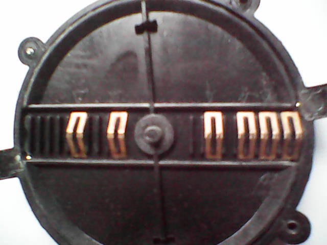

Tenho um multímetro icel MD6110 que estava com mau contato na chave seletora. Foi então que resolvi abrí-lo para fazer uma limpeza e foi aí que as palhetas da chave seletora se soltaram e agora estou precisando saber qual seria a sequencia certa para montá-las novamente. Abaixo está a foto do botão e as respectivas palhetas as quais estão encaixadas na sequencia errada. Se alguem souber a sequencia certa peço que postem uma imagem pois se uma delas estiverem fora do lugar o multimetro não lê a escala certa. Muito obrigado e aguardo uma luz de vocês!:D

Será que ninguem tem uma luz para esse pobre colega?
Olá, Lutz!
To postando uma foto da chave seletora do MD 6110.Tem um modelo mais novo de MD6110, cuja chave é diferente, mas esse que voce tem aí é melhor!
Eu também tenho um MD 6110, é simples mas é muito bom!
A resolução da foto é horrível, tirei ela com meu celular made in China, mas acho que dá pra entender.:D.
Qualquer coisa, estou a disposição.
Já trabalhei na ICEL, se tiver algo que eu não saiba de "cabeça", talvez eu possa me informar com eles.
Um abraço!

Caro amigo snoop você simplesmente salvou meu multimetro de ir para o lixo!!!! São pessoas como você que merecem o meu respeito, só tenho a te agradecer. Vou postar esta foto com seus devidos creditos a você em outros foruns que eu também postei esta mesma mensagem para que outros colegas que tiverem esta mesma dificuldade que eu tive possa ajudá-los. Muito obrigado caro amigo. Abraços e boa sorte.

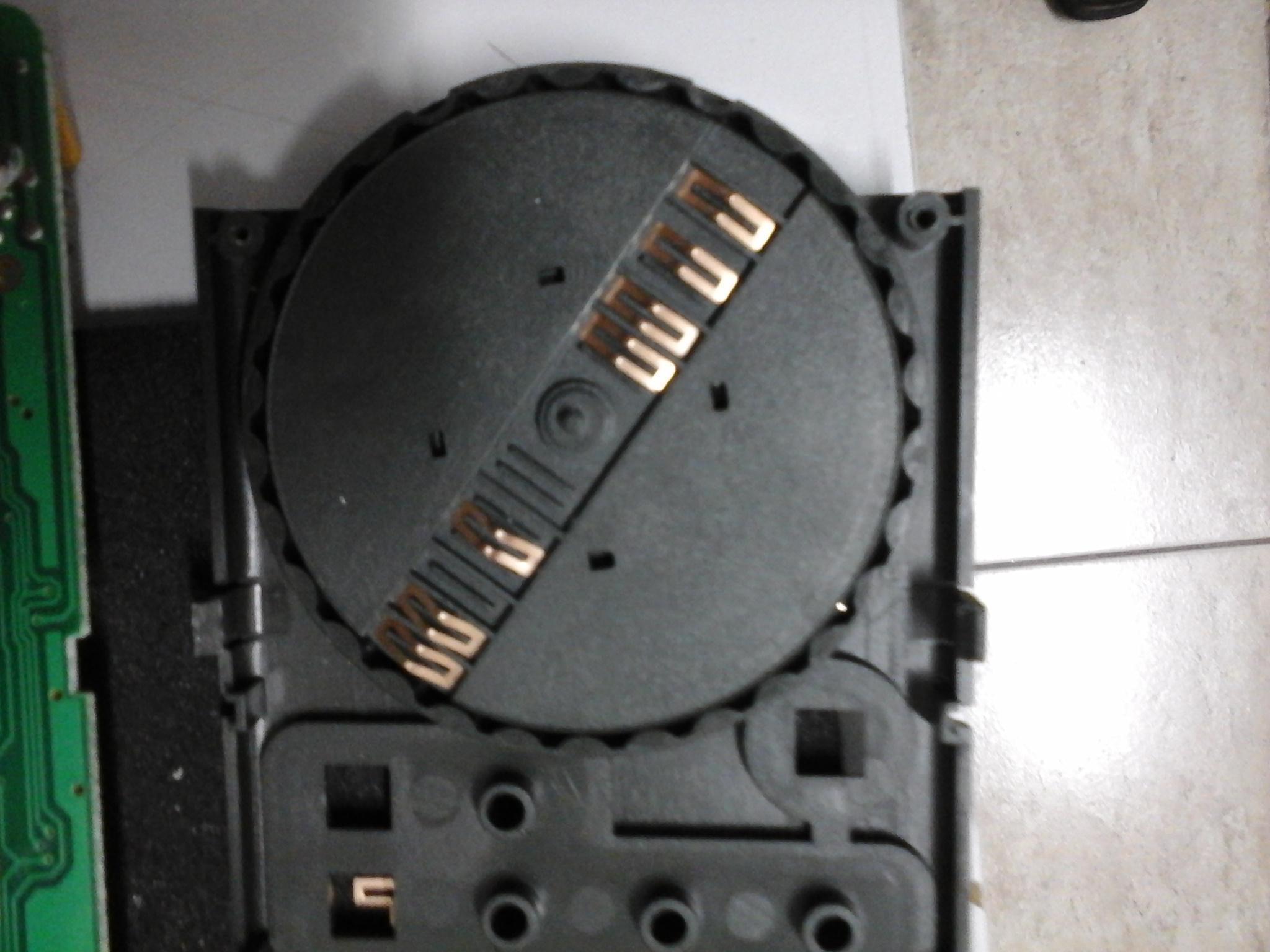

Aproveitando o tópico, estou com o mesmo problema com o multímetro ICEL MD-6115 (palhetas soltas ao desmontar) e não consigo montar em uma sequência que de certo.
Segue foto da chave seletora com a posição incorretas das palhetas.
Agradeço a colaboração. Abços!
