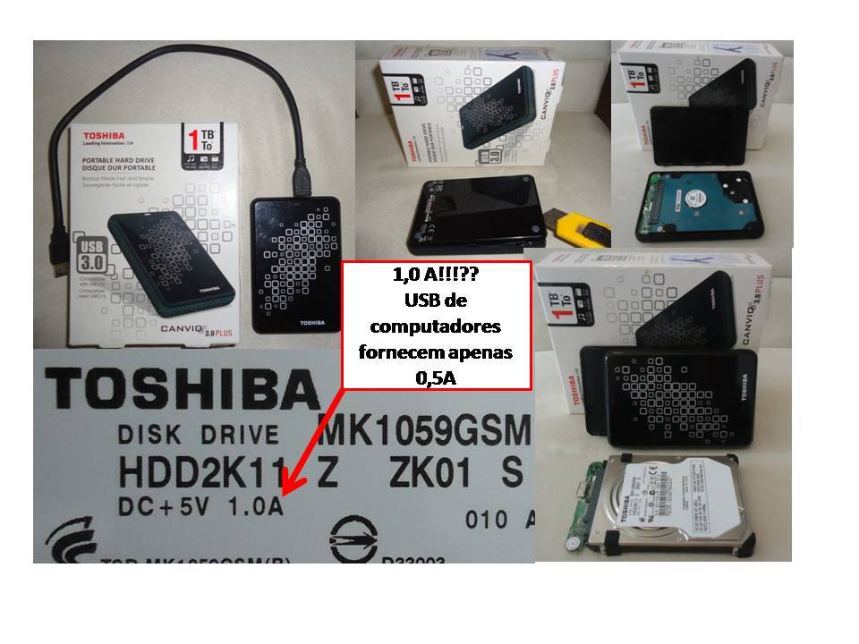

Você também se ferrou comprando um HD Externo Toshiba Canvio? Ele não funciona? Queimou? perdeu seus dados? É realmente não vai funcionar mesmo! USB de computadores fornecem corrente de 0,5A (amperes) e o HD Toshiba requer 1,0A.
Como eu, vá reclamar ao bispo! Quem mandou não pesquisar antes de comprar essa porcaria. Ou ligue para a Toshiba na China...
