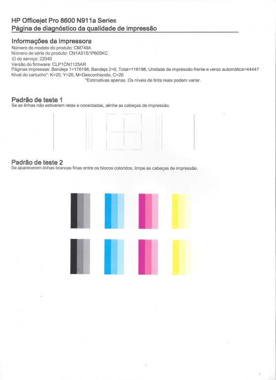

Para os céticos e futuros usuários:
Como vocês podem ver é possível conseguir a HP 8600 tenha um excelente custo/benefício. São 176.000 paginas impressas desde fevereiro de 2012.
Só precisou de uma intervenção durante esse tempo todo. Pra quem conhece o assunto, se fosse um impressora com cabeça 940 com certeza já teria passado por pelo menos uma limpeza até duas. E provavelmente uma cabeça HP940 B/Y, já teria de ser trocada. Dar pra usar com pigmentada ou corante tranquilamente. Como nós somos do interior e imprimimos menos. é possível q o pessoal da Capital ou de outro grande centro já tenha ultrapassado até esse número com folga.
A impressora não é perfeita , talvez a HP não queira q seja mesmo, pra não canibalizar as vendas de outras; tem suas limitações sim, um bom técnico mostrará os cuidados q se deve ter quando usarem os cartuchos adaptados (bla,bla,blá).
No entanto é a melhor q temos no mercado até então, e se olharem no site HP USA ela ´é a top de linha na categoria. A HP está defendendo seu mercado ao mudar o projeto da impressora, é uma gigante com milhares funcionários.
Resta-nos tirar o proveito delas da melhor forma possível.
Tirem suas conclusões...Não sou dono da razão, é um simples relato do q vejo no dia a dia.

[ATTACH]89342[/ATTACH]
Esse tópico é sugestivo, deveria ter espaço só para INFORMAÇÕES e não Brigas.
Só precisou de uma intervenção durante esse tempo todo. Pra quem conhece o assunto, se fosse um impressora com cabeça 940 com certeza já teria passado por pelo menos uma limpeza até duas. E provalmente uma cabeça HP940 B/Y, já teria de ser trocada. Dar pra usar com pigmentada ou corante tranquilamente. Como nós somos do interior e imprimimos menos. é possível q o pessoal da Capital ou de outro grande centro já tenha ultrapassado até esse número com folga.
A impressora não é perfeita , talvez a HP não queira q seja mesmo, pra não canibalizar as vendas de outras; tem suas limitações sim, um bom técnico mostrará os cuidados q se deve ter quando usarem os cartuchos adptados(bla,bla,blá).
Resta-nos tirar o proveito delas da melhor forma possivel.
Quais os Cuidados que você tem com esta impressora ? qual tinta você esta usando ?
