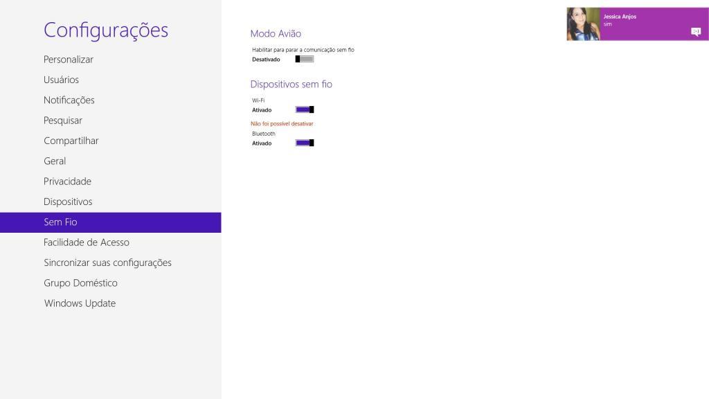

Pessoal.... Alguem conseguiu instalar o driver bluetooth no Windows 8? Se sim como????
Antes do admin deletar meu post olha bem q é pro Windows 8 isso ninguém perguntou ainda....
Consegui sim, usando o driver disponível na página da dell.
alexandred.... o meu bluetooth nao desliga no painel de controle... e quando instalo o software ele aparece a seguinte mensagem
Ativar bluetooth usando comutador sem fio.
Estou usando esse setup DW1704_W8_X01_A00_Setup-321H1_ZPE
Poderia checar se o seu voce consegue ligar e desligar normalmente? e se é esse setup que esta usando?
Muito obrigado.
Muito obrigado.
abd
Felipe
Mesma coisa comigo... mas os drives nativos do Bluetooth estão instalaldos corretamente.

Muito estranho isso, mas tenta fazer assim:
- Execute o DW1704_W8_X01_A00_Setup-321H1_ZPE
- Ele vai extrair em "C:\Dell\Drivers\321H1\"
- Feche o Setup que ele vai executar após extrair
- Vá até a pasta "C:\Dell\Drivers\321H1\WLAN\"
- Execute o arquivo Setup.exe
- Vá até a pasta "C:\Dell\Drivers\321H1\Win64\"
- Execute o arquivo Inst.exe
Fiz assim aqui e está funcionando normalmente.
Na configuração do Sistema:
Ativo:
Desligado:
No Windows Mobility Center:
Desligado:
http://i.imgur.com/gRkT0.png
Ativo:
http://i.imgur.com/Lt7ie.png
Boa sorte
Ativo:
Desligado:
Desligado:
Ativo:
Boa sorte

kess3k,
Tem certeza que nao instalou a suite bluetooth? Fiz essas etapas e nao apareceu nem o icone do bluetooth. Estou agora tentando instalar de varias formas aqui.....
Edit: Nao sei se isso esta causando alguma incompatibilidade. Como esta seu gerenciador de dispositivos? O meu esta mostrando 3 diferentes
http://postimage.org/image/8900waubv/
