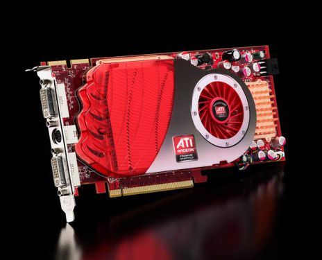

Amigos preciso de indicação de Coolers compativeis com minha placa de video, já que o Cooler original está travando e preciso trocá-lo.
Qualquer dica ou indicação ficarei muito grato.
Obrigado.
.segue abaixo a imagem da minha placa

Parece, pela foto que postou, que o cooler original da placa tem uma capa que
dirige o ar quente para trás, para sair pela traseira do gabinete. Esse da Kabum
vai funcionar e dissipar o calor, mas o ar quente será espalhado pelo interior do
gabinete, se você tiver uma boa exaustão isso não será problema,no caso,este
não é o ideal, mas nem por isso deixará de cumprir com sua função. Quanto a
pasta térmica pode usar a que vem com ele, mas caso tenha a AS-5 será uma
boa você aplica-la.

Ontem fui á Santa Efigenia com minha placa para ver se achava algum.
Lá só consegui achar uma loja que tinha(um da Zalman VF100 por R$ 80,00.. acho que era esse se não me engano), mas foi em vão porque o parafusinho de tras da placa estava espanado, impossibilitando a troca do cooler.
Mas consegui adaptar um cooler de gabinete ao lado da minha placa de video.
A temperatura da placa de 79°~85° caiu para 45°~53° :D
Ah.. eu retirei a capa de plastico da placa também, deixando só o cobre exposto..
Acho que esta resolvido aqui Adcarvalho.
