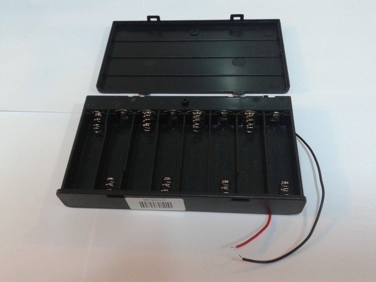

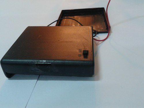

boa tarde.
Quero ligar 2 mestro de fita de led em um suporte para 8 pilhas AA.
Como nao entendo nada nada disso. Gostaria de saber se dá certo, que pilha devo usar, e quanto tempo duraria ligado.
Preciso de uma ligação bem simples pois vou utilizar em uma maleta.
post-787793-0-55109100-1447085148_thumb.
O suporte é esse. Já vem com interruptor.
