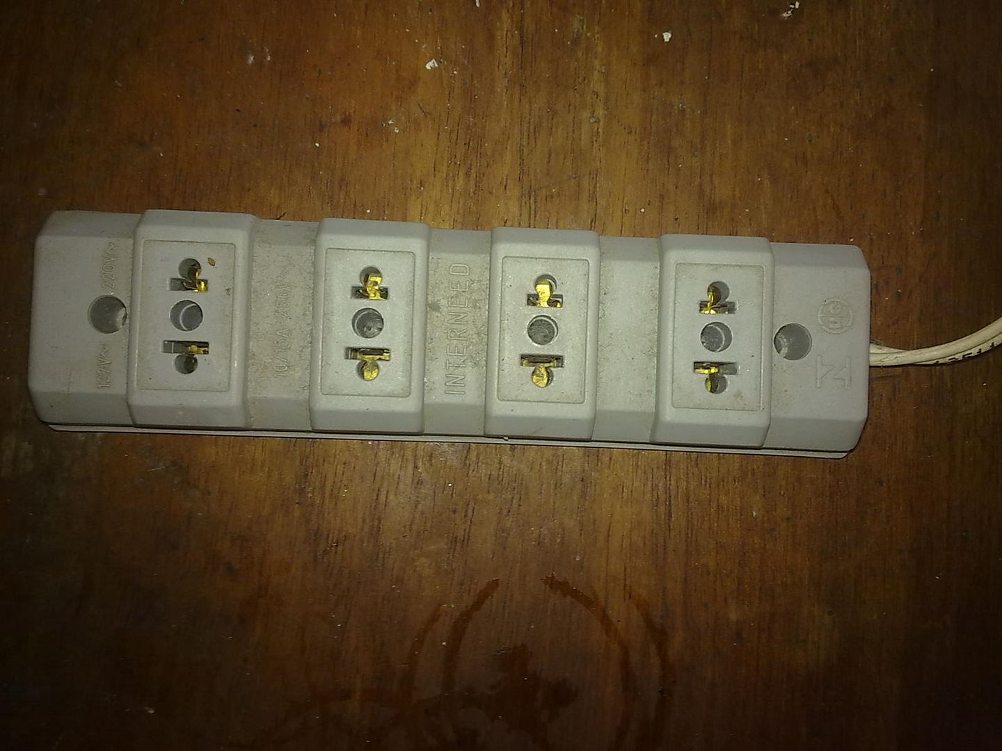

Acho que andei passando algumas informações erradas, tirei umas fotos para não ter erro.
Filtro de linha

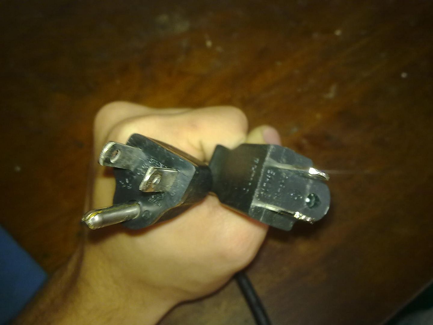

Cabos, esquerda monitor, cabo de força a direita.
Obs: O pino do meio do cabo do monitor não conecta no filtro de linha, fica para fora.

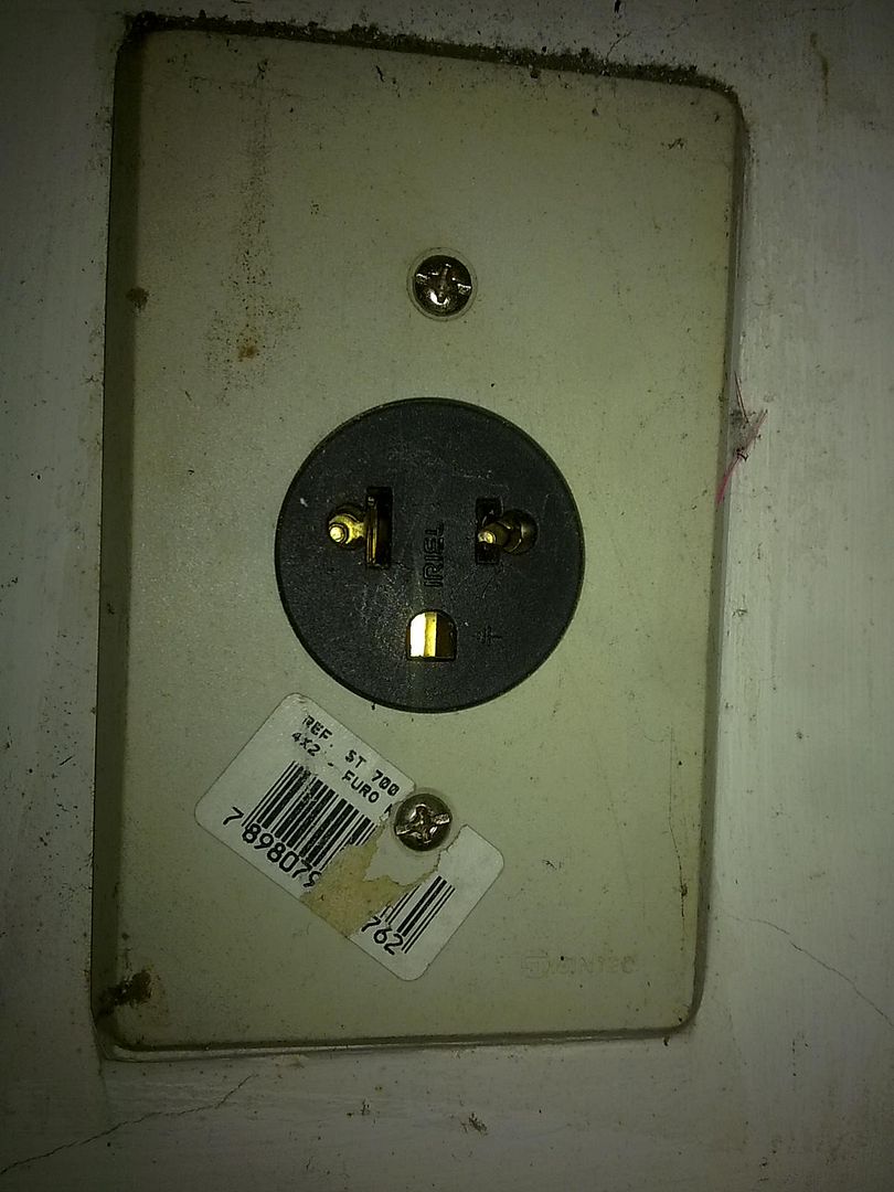

Tomada

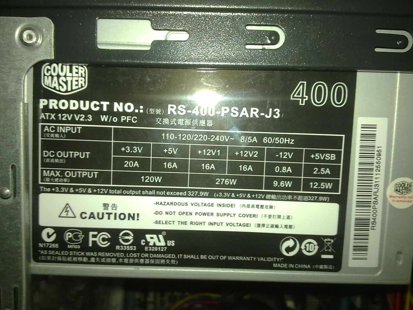

Fonte

Filtro de linha
Isso dai não é filtro de linha nem que a vaca tussa... É extensão de tomadas. Não tem uma proteção que seja, não tem nenhum varistor nem filtragem nem fusível minimamente. Pura extensão não polarizada, um verdadeiro lixo..
Desse modo não garante nenhuma possível conexão com o aterramento caso existisse.

Tomada
Se o filtro de linha tivesse plug para conectar na mesma terias 50% de chance de estar fazendo a correta polarizacão..

Fonte
Como citei e como está lá escrito, uma fonte de 327,9 Watts úteis (citado pelo fabricante)
Então faller, eu pensava que era um filtro de linha, isso estava jogado aqui em casa, depois de ler uns tópicos pensei que seria melhor usar ele do que um estabilizador, qual o menos pior?
Tu acha que eu devo fazer o que? Comprar um filtro de linha adequado, que conecte com a tomada mostrada na foto, conseguir um cabo de força com 3 pinos para ser ligado no filtro de linha, uma dúvida, os filtros de linha dão suporte a 3 pinos como mostrado acima? Eu tive que remover o pino do meio do cabo de força para que entrasse na extensão, fiz besteira? Poderia ser esse o problema que está ocasionando o choque?
Sim, é melhor usar ele que um estabilizador, sem dúvida nenhuma.... Estabilizador não é melhor para nada, é inútil e prejudicial. Mas dai a chamá-lo de filtro de linha e achar que ele filtra alguma coisa e que protege, vai uma diferença astronômica..

Não pense em polarização se tiveres 2 pinos em qualquer tomada ou plug, Tendo dois pinos somente se pode inverter a qualquer hora que se queira e adeus polarização... Polarização presume 3 pinos, que é para não dar chance de inversão. Polarização exige a coisa certa desde a origem, desde a tomada da parede..
Desse modo aconselho que troques a tomada da parede e lá coloques uma dessas novas, e com a ligação adequada, conforme o desenho que te passei ai por cima...

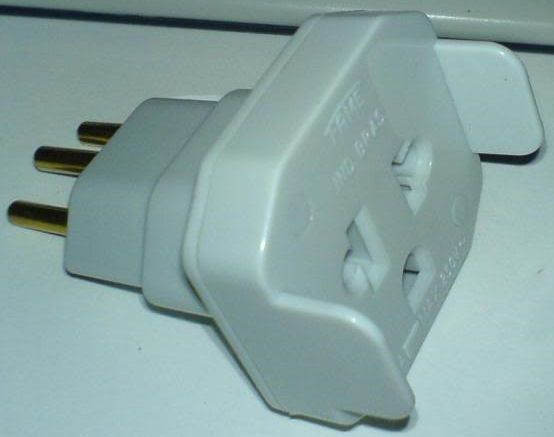

Os filtros nacionais, incluso esses citados, tem as tomadas da nova norma. Desse modo ou compras cabos novos, já com esse plugue, como esses daqui, para referência: http://www.spon.com.br/index.asp?secao=44&categoria=272&subcategoria=0&id=2757
Ou adote um adaptador, que geralmente é mais caro que o cabo ou somente um plugue, para trocar..
Olhe ai alguns adaptadores típicos e decentes:
