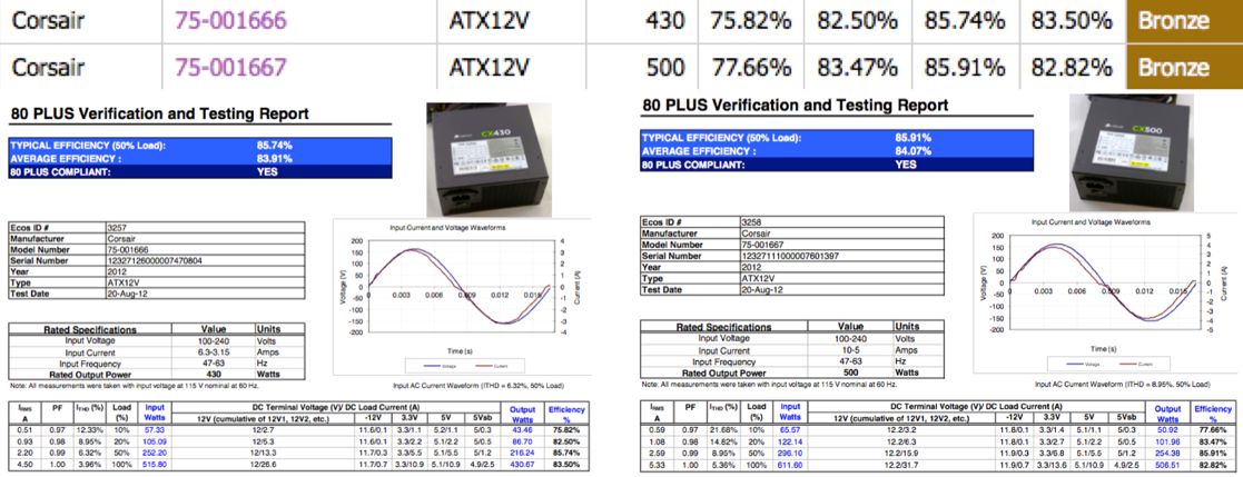

Numa consulta ao 80 plus me deparei com duas recentes homologações da Corsair, em sua linha CX e como a foto conserva seus nomes, deduzi ser uma versão V3 que pode vir por ai..
Veja ai, na listagem do 80 Plus, ainda estão com código, sem seu nome comercial.
75-001666
75-001667
Ai já dá para se ver que ambas galgaram uma melhor eficiência, passando para o selo Bronze..
As fotos deixam claro ser um up-grade de sua linha CX. Veja ai..

Agora usando a lupa do windows dá para ver algo bem parecido com os 384W
