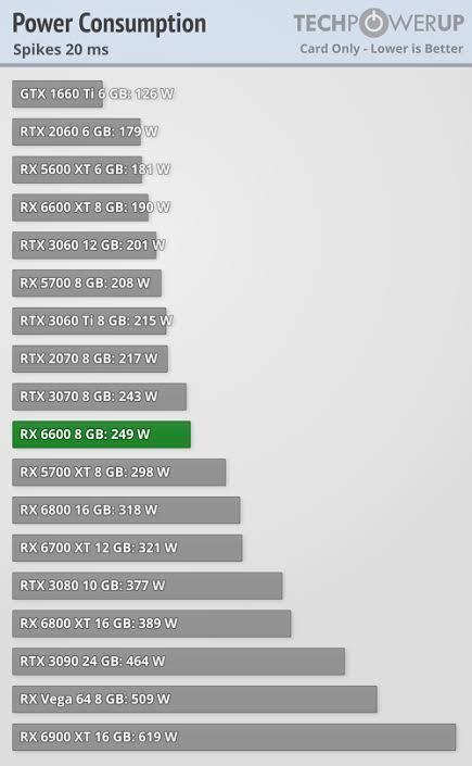

vou colocar uma rx 6600 em uma fonte dessas mais certamente a  CP-9020049-WW, sera que dá certo? e tambem queria muito saber se essa fonte tem proteção como por exemplo se desarmar ao não aguentar o tranco ou algo assim.
7 horas atrás, Gustavo crls disse:
sera que dá certo?
Não é o ideal visto que a fonte irá quase beirar o seu limite ou causar congelamentos durante uso como citado acima .
A rx 6600 pode chegar a 249w , supondo que o seu processador , placa-mãe e o restante usem apenas 150w você já chegou a 400w então não é uma condição de uso muito boa.

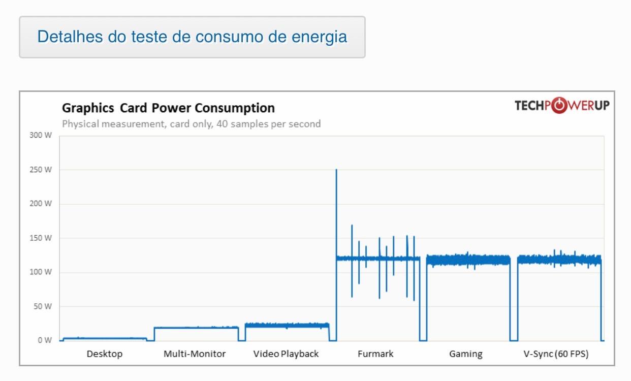

Agradeço por responder , só um adendo parece que ela só usa 249w se for em situação de estresse no furmark e em raros momentos, o máximo que ela puxa é 123w de acordo com o mesmo site, e meu processador puxa muito pouco é um Ryzen 5 5600g,meu pc vai consumir menos que 200W , será que nem assim?
