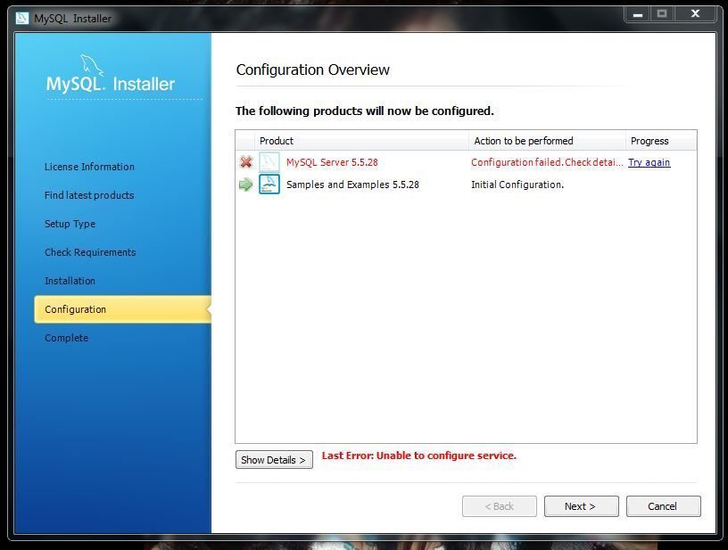

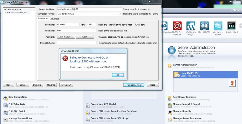

Após instalação do MYSQL WORKBENCH 5.2CE percebi que ele não conecta na database. Aparece a seguinte mensagem:
Your connection attempt failed for user 'root' from your host to server at localhost:3306:
Can't connect to mysql server on '127.0.0.2' (10061)
Please:
1 Check that mysql is running n server localhost
2 Check that mysql is running on port 3306 (note: 3306 is the default, but this can be changed.
3 Check the root has rights to connect to localhost from your address
4 Make sure you are both providing a password if needed and using the correct password for localhost connecting from the host address youre connecting from

eu clico em "server administration" e ele dá a mensagem:
There is no connection to the mysql Server.
This funcionality requires an established connection to a running mysql server to work.
Como eu habilito o servidor do mysql?
Estou usando o Mysql workbench

Então, o workbench é um programa de auxilio modelagem e criação de banco de dados, portanto ele não possui o servidor.
se você não estiver com o servidor mysql habilitado rodando.. nunca vai funcionar.
Recomendo que instale o easyphp(na minha opiniao é melhor) .. ou o xampp e habilitar o servidor mysql.
se usar o easyphp, no momento que abrir o programa.. o servidor mysql e servidor apache serão inicializados.. sendo assim você pode normalmente utilizar o workbench para se conectar ao mysql..

Bem, o easyphp não tem mistério.. não precisa de tutorial.
Como você já instalou, basta abrir ele.. que por padrão o servidor apache e mysql serao inicializados.
sendo assim.. você pode usar usar workbench para modelar um banco de dados simples.. e enviar ao mysql para que ele vire um banco de dados físico e não um modelo.
Para usar no workbench, precisas criar a conexao com o mysql.( isto inclui que o servidor mysql esteja rodando)
quando abrir o easyphp, não feche ele, minimize.
