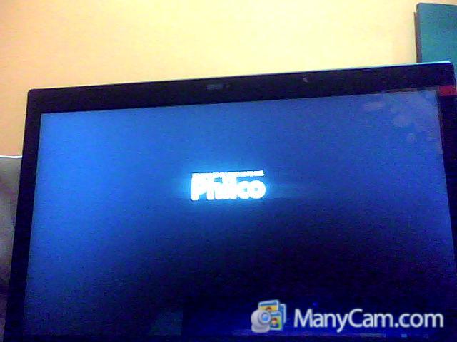

Comprei um notebook da philco do modelo 14n-g1144w8-3D quando eu ligo ele
fica so com a tela preta com o nome da philco... como eu faço pra entrar na bios
ja tentei todos esse ai mais nada da certo.. alguem mi ajuda preciso muito ultilizar
meu pc mais nao consigo nem entrar nesta bendita bios... lembrando meu pc e novinho...
da uma olhada no anexo.
"tem coisas que so a philco faz pra você"
