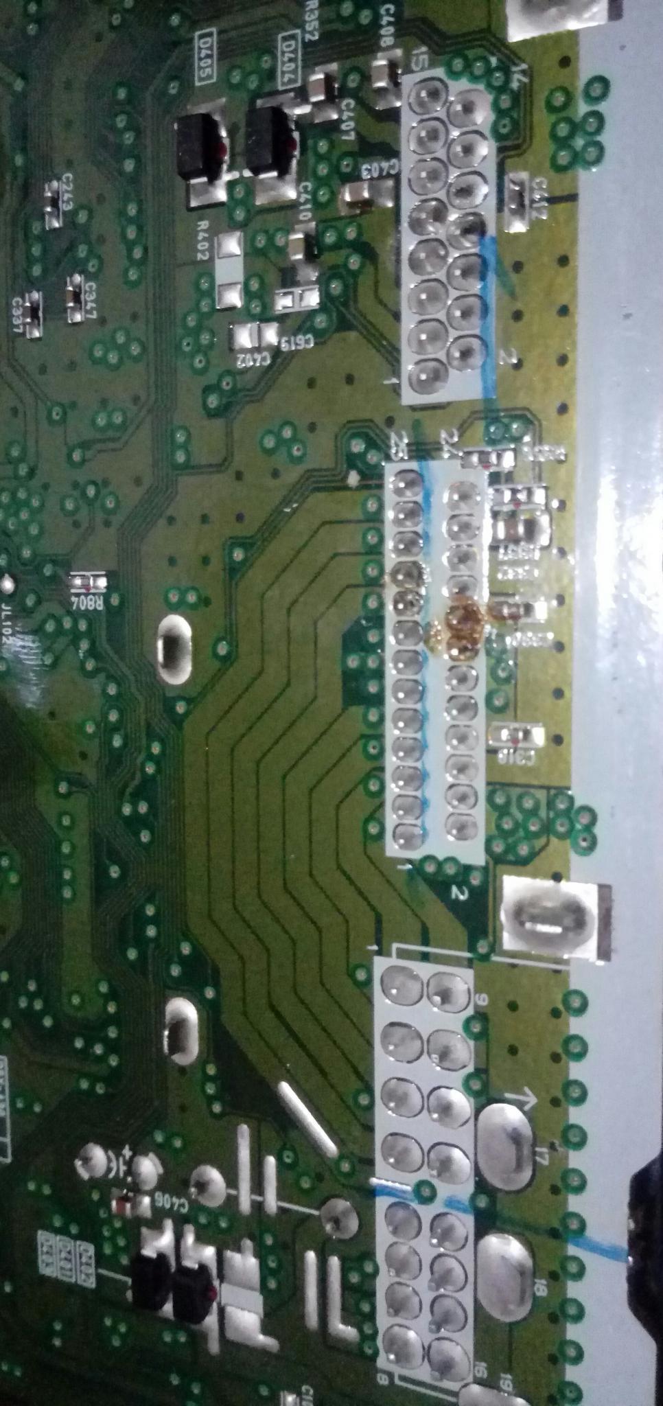

pEstou com o mesmo problema o meu Sony dsx a37x. Abri o aparelho e na placa existia um ponto de sujeira nos conectores causando o embaralhamento da memória do aparelho . Foto em anexo
adicionado 6 minutos depois
O meu aparelho eh mais simples mais tive o mesmo problema, aí abri o aparelho e na placa existia um ponto de sujeira causando o embaralhamento da memória.
