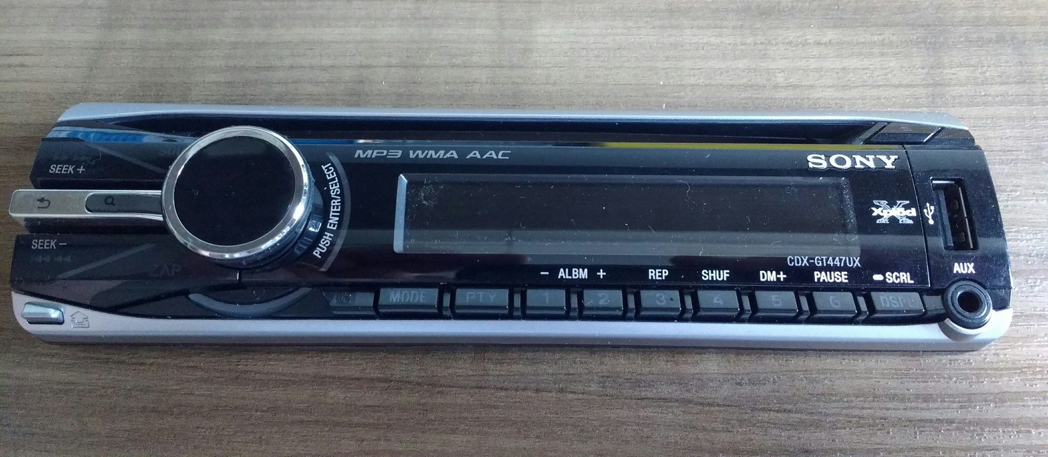

Tenho um CDX-GT447UX e o botão do volume parou de funcionar..... Porém só o select parou o push continua funcionando normalmente, pelo controle remoto o volume funciona normal..
Já troquei o botão por outro original Sony mas não mudou nada..... Alguém sabe como resolver?
