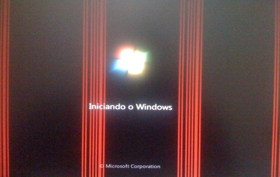

Hoje liguei meu PC e apareceu faixas azuis na tela ao abrir o windows e tudo mais muito parecidas com essas(porém azuis),e o mais estranho disso tudo é que ele não consegue entrar no windows ai eu reinicio e essas faixas simplesmente desaparecem.

Pensei em primeiro caso que fosse algo com energização pois deixo meu computador e o filtro de linha do mesmo(um clamper Multiproteção) desligado quando não estou usando ele.
Minha placa de vídeo ela tem mais ou menos 3 meses e meio de uso...comprei em meados de junho e tem 1 ano de garantia.
Agora estou com receio....o que poderia ser esse novo problema??
sera a placa de video?...se for sera que o RMA da Kabum aonde eu comprei a mesma trocaria a placa?

@Caio Henrique_718118 Eu ja tive esse problema e com certeza é a placa de video.O meu ficava as vezes umas faixas azuis as vezes vermelha,depois troquei a placa  e voltou tudo normal,no meu caso.Mas eu aconselho se tiver uma outra placa de video tira  essa e coloca outra se não for possível testa em outro monitor.valeu

Rapaz tive esse problema das linhas vermelhas e o windows não iniciava, tentei de tudo e não continuava do mesmo jeito, até formatei o PC e nada, porém quando usava outra placa de vídeo ficava normal, então desisti e mandei pra garantia, pois tinha apenas uma semana de uso, eles me mandaram outra e até agora está tudo normal, acho que era defeito da placa mesmo, aconselho que mande pra garantia caso não consiga resolver o problema
