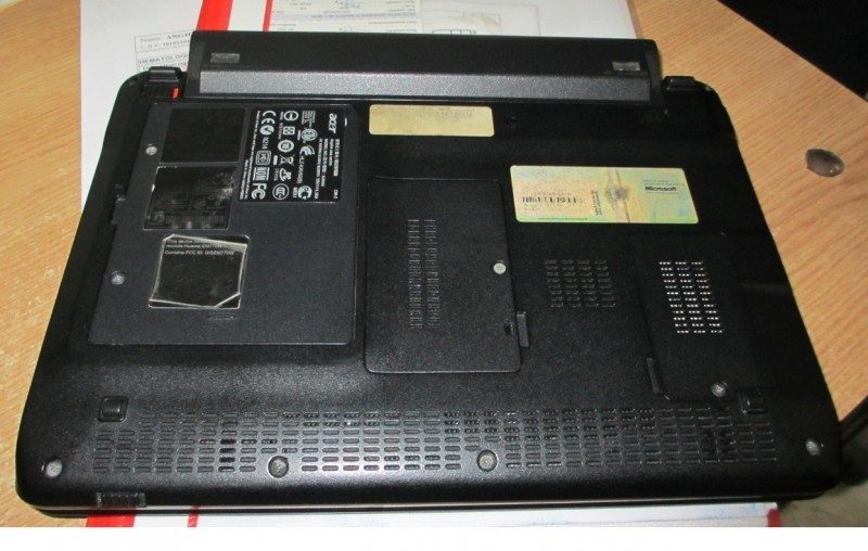

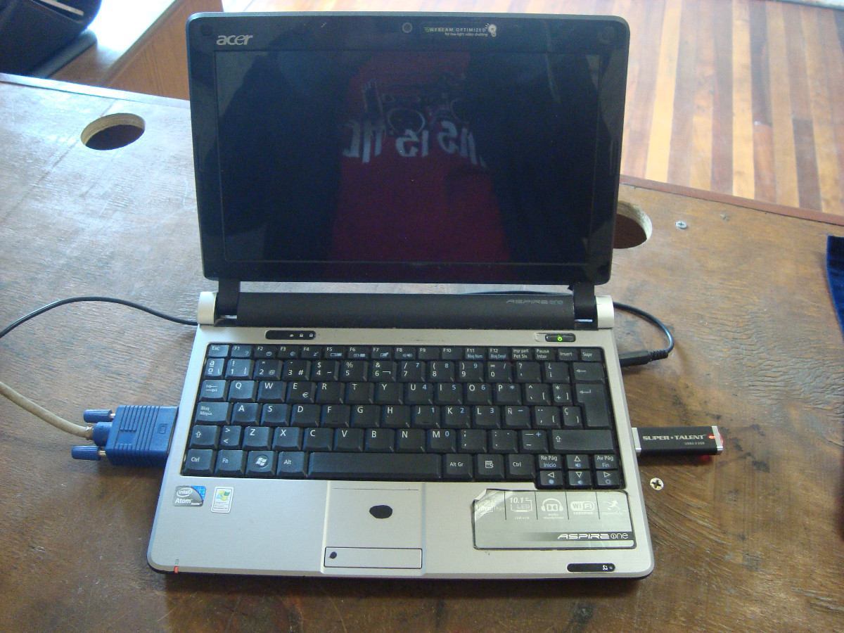

Bom dia! Bem estou aqui mais uma vez com mais um novo problema,agora é no meu netebook aspire one kav60.
Ele agora esquenta tanto que reinicia,mais não toda hora,quando abro uma página mais pesada ele chega aos
70° fácil,e quando estou vendo os vídeos no you tube fica entre 77 a 86 graus,já fiz a manutenção preventiva.
Ontem levei para um colega dar uma olhada,ele constatou que o cooler estava rodando com uma tensão
menor do que deveria estar que era de 5 volts,então ele deu um jeito nisso.Mais mesmo assim continua com
temperaturas acima de 77° graus,o que fazer para diminuir esse excesso de calor? Lembrando que já foi feita
uma limpeza e foi trocada a pasta térmica também.Agradeço a todos que poderem ajudar!!
post-725094-0-43242200-1408710855_thumb.
post-725094-0-82850500-1408710861_thumb.

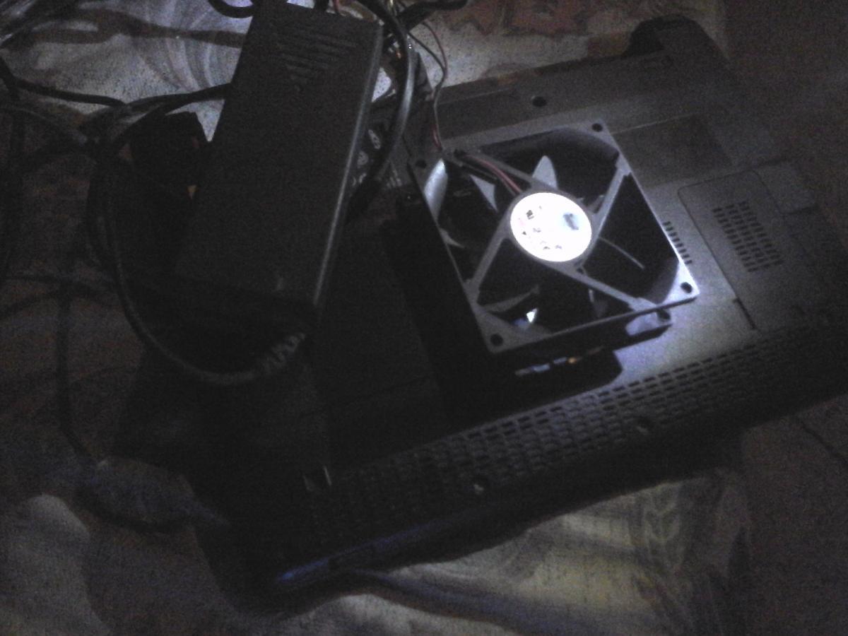

Boa noite! Amigo  a solução que tive para solucionar esse problema foi a seguinte; no compartimento da memória eu pude notar que poderia ser um bom lugar para colocar uma fan para jogar ar frio para dentro do  netebook,então retirei a tampa do compartimento da memória e coloquei a fan direto em cima da memória,e assim consegui refrigerar toda a placa,com essa medida consegui baixar a temperatura para 67°graus que foi a máxima,a minima foi de 40° graus,não sei a temperatura média porque ainda não calculei.Mais estou pensado em tomar uma medida ainda mais radical,fazer uma pequena abertura no lugar do processador e jogar essa fan direto em cima dele,o que você acha?Penso que vai esfriar mais ainda,detalhe essa fan é de 8 polegadas e 12 volts,por isso tive que ligar ela direto em outra fonte,da um trabalho ter que ligar duas fonte ao mesmo tempo,e ainda tem o incomodo de ter que deixar a fan direto na carcaça do netebook,colei ela com cola quente e fica fixada direto,se possível gostaria da ajuda de vocês com outras soluções para isso.Quanto aquelas bases para refrigerar eu já usei mais como são meio fraquinhas também não resolveu,o que resolveu foi isso que eu fiz.

É amigo,fiz para não perder meu netebook que me acompanha a tempos!
Como já havia dito antes,o calor da cidade de Teresina é muito grande,a média aqui  é de 36° graus,e tem dia que chega a 40°,então como não posso comprar agora um ar condicionado foi a unica solução que encontrei que desse certo,pelo menos até agora.Vou dar uma olhada nesse link que você mandou e respondo se tem mais alguma coisa que possa ajudar nesse caso.Agora tenho certeza de uma coisa,está resfriando,porque agora estamos com  36° graus na sombra e o notebook está com uma média  de 55° graus acho que está bom.Ainda   estou
pensando em colocar essa fan bem em cima do processador,o que você acha?
