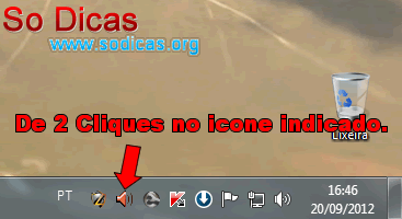

Quando eu usava o Windows fazia assim, entra em windows explorer, arquivo de programa, realtek dai talvez tenha duas pastas, não lembro, entre nela e procure por icones de som como o da imagem, quando abrir o painel de gerenciamento realtek, você clica no "i" no canto inferior direito, vai aparecer uma janela que vai te mostrar a opção para colocar o icone na banteja.
Desculpas por ter ficado meio estranha a explicação, eu não uso windows a um bom tempo, mas espero ter ajudado.
