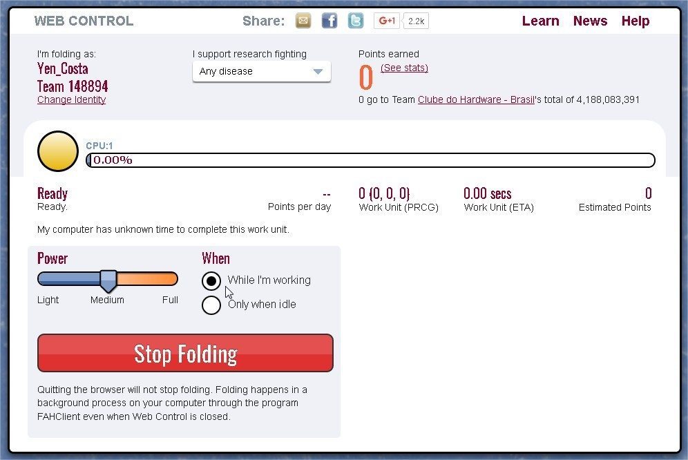

Folding@home instalado, mas não gerando pontos

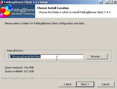

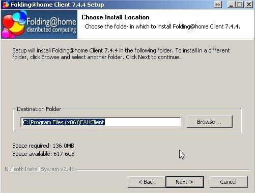

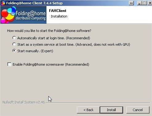

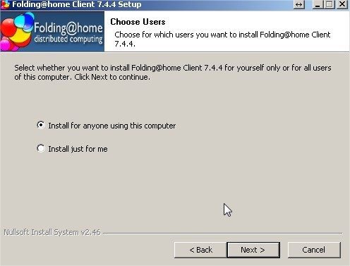

Então @E. Soares eu tenho o cliente instalado em várias estações aqui em minha empresa que vão desde Windows 7 32 bits até Windows 10 64 bits e ocorre que tive diversos problemas em algumas estações onde o Browser não funciona ou quando instalado como serviço o serviço não sobe, se desejar trabalhar com o cliente em oculto e iniciando automáticamente me avisa que posto um tutorial rápido, mas hoje na hora de instalar eu vou em custom install e depois em Start Manually, em algums estações isso simplesmente resolve o problema, também posso te dar uma assistencia remota se for o caso.
@E. Soares Como você já tentou usar o cliente antes deve ter algo errado na pasta de trabalho do folding@home, faz o seguinte: deisitala o cliente , entra na pasta %appdata%\Roaming\FAHClient (cole na barra de endereços do explorer) e apague o conteudo da pasta após a desinstalação.

@easyhelpinfo hmm, tem sim, mas os bloqueios são sempre relativos a games/pornografia/stream de vídeo, eu imaginava que seria isso, mas achei que poderia ser também algum erro de configuração minha.
Manja o que eu preciso liberar para ele funcionar?
