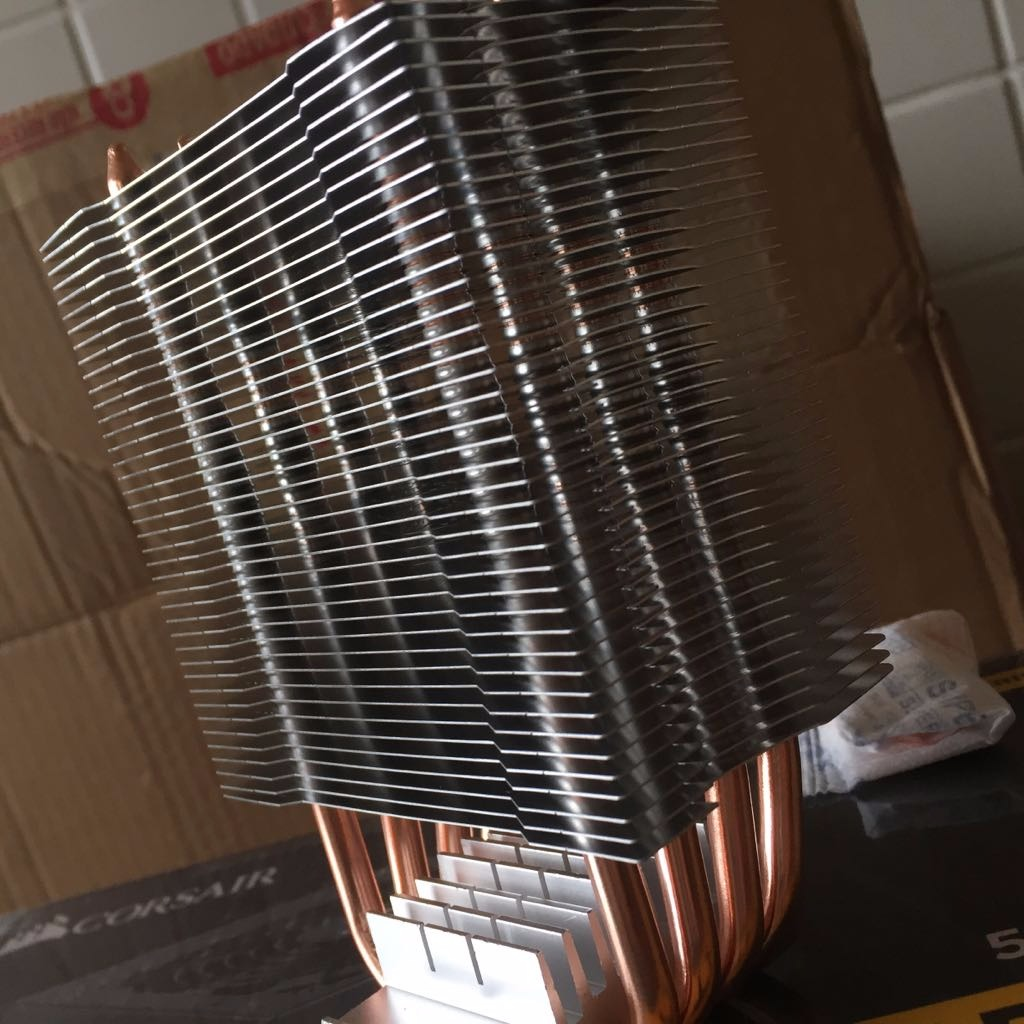

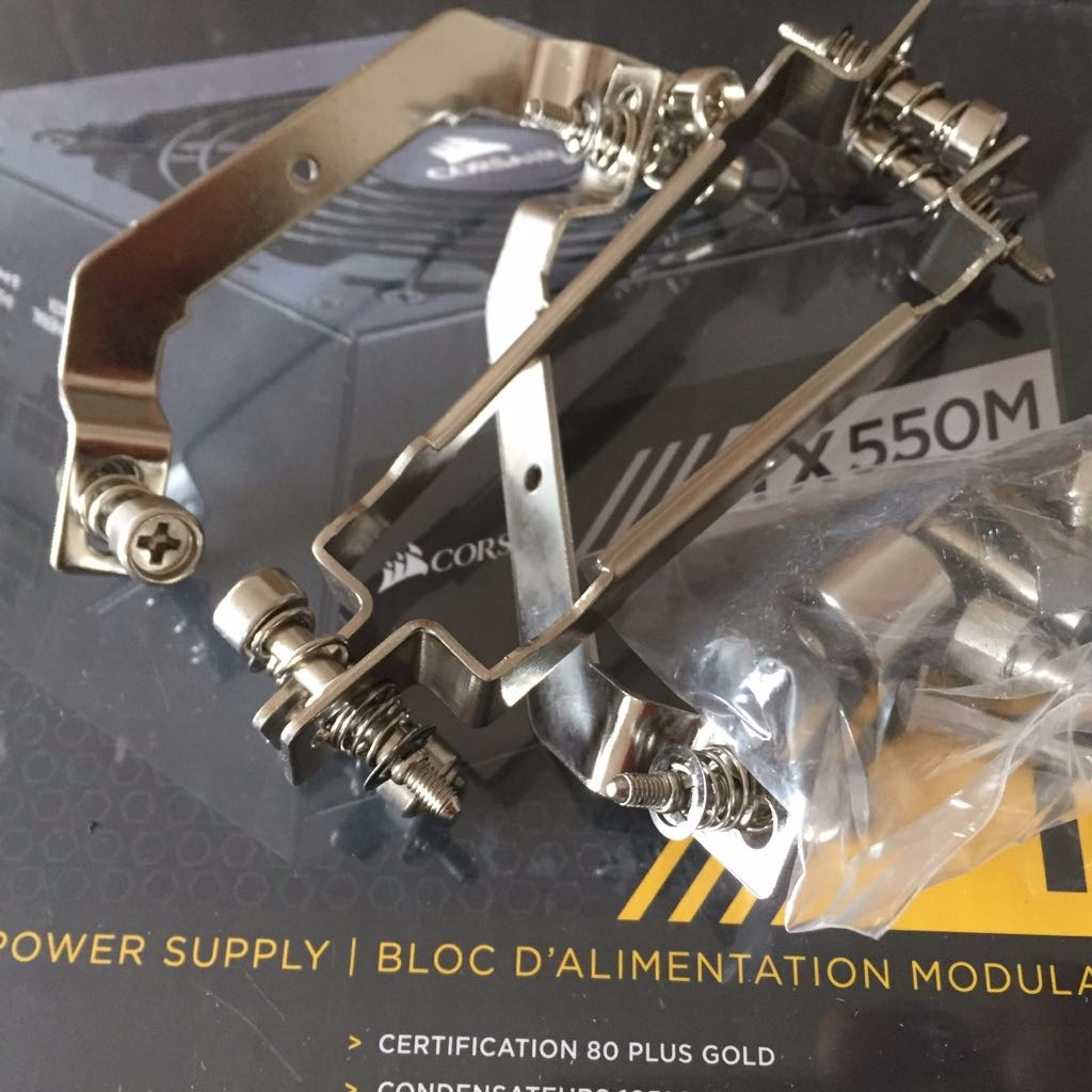

Então vi esse pequeno da CM, gostei que abandonaram aquelas malditas presilhas de plástico, agora é full metal, dá gosto de ver.Tem 4 heatpipes e 136mm de altura. Uma belezinha.

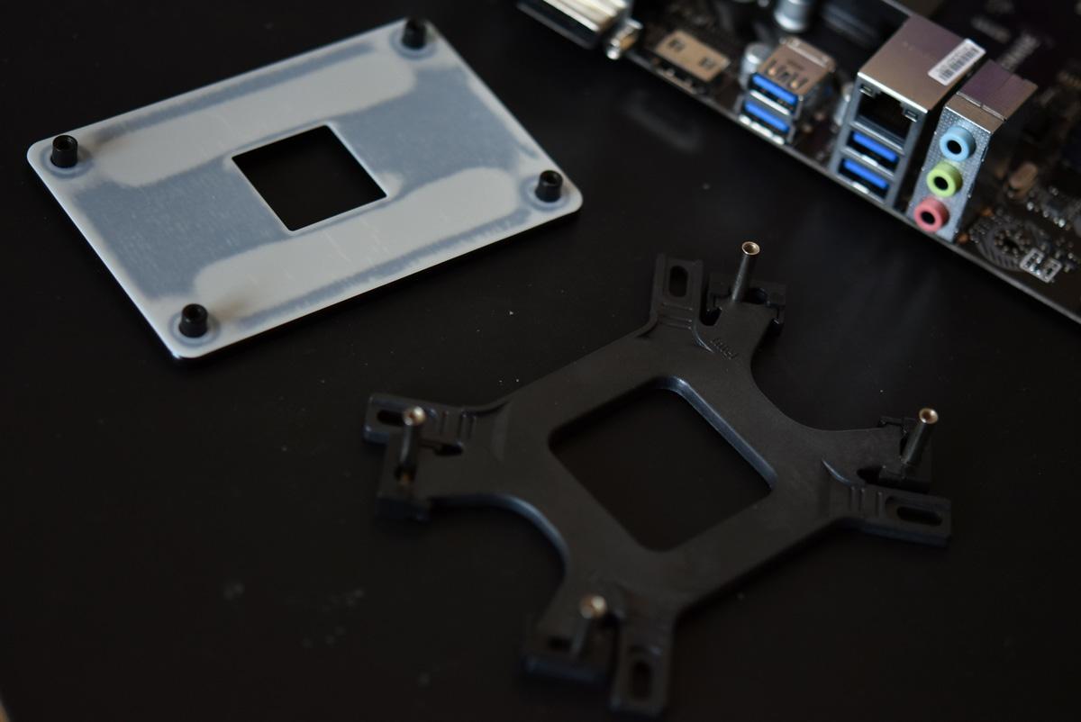

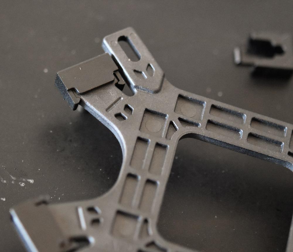

O backplate é firme e de bom material, mas acho que poderiam ter usado o original da placa-mãe como alguns fabricantes fazem. É a mania de fazer um backplate coringa para vários tipos de montagem.

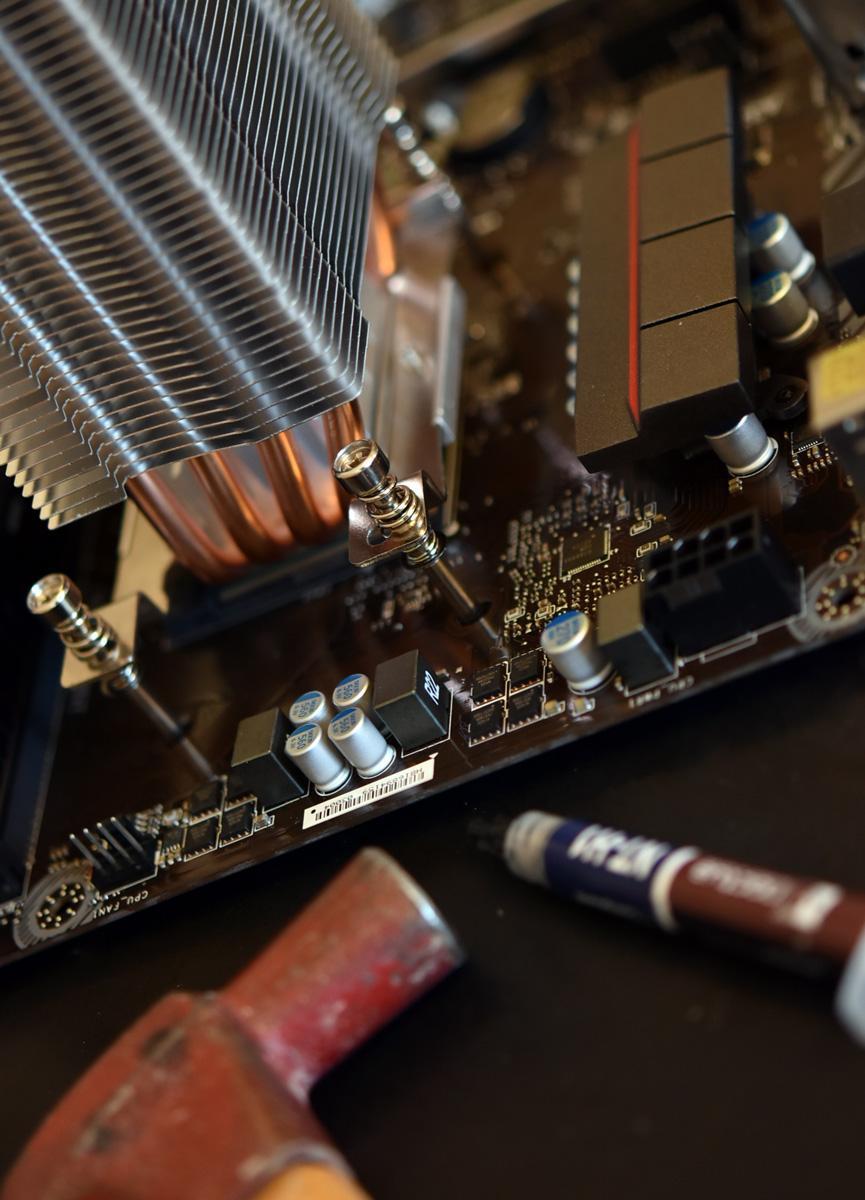

O backplate segura uma haste de metal, meio franzina, sobre a qual será parafusado o cooler. Um presilha prende esta haste em cada canto para ela não girar quando do parafusamento. A presilha deveria vir com o aviso de que é frágil e se quebrar não vai se achar reposição. A Cooler Master não se emenda mesmo, sempre arrumando ciladas, lembro de um cooler Vortex que tinha uma presilha de nylon vagabundo, se quebraram e nunca consegui assistência da CM.

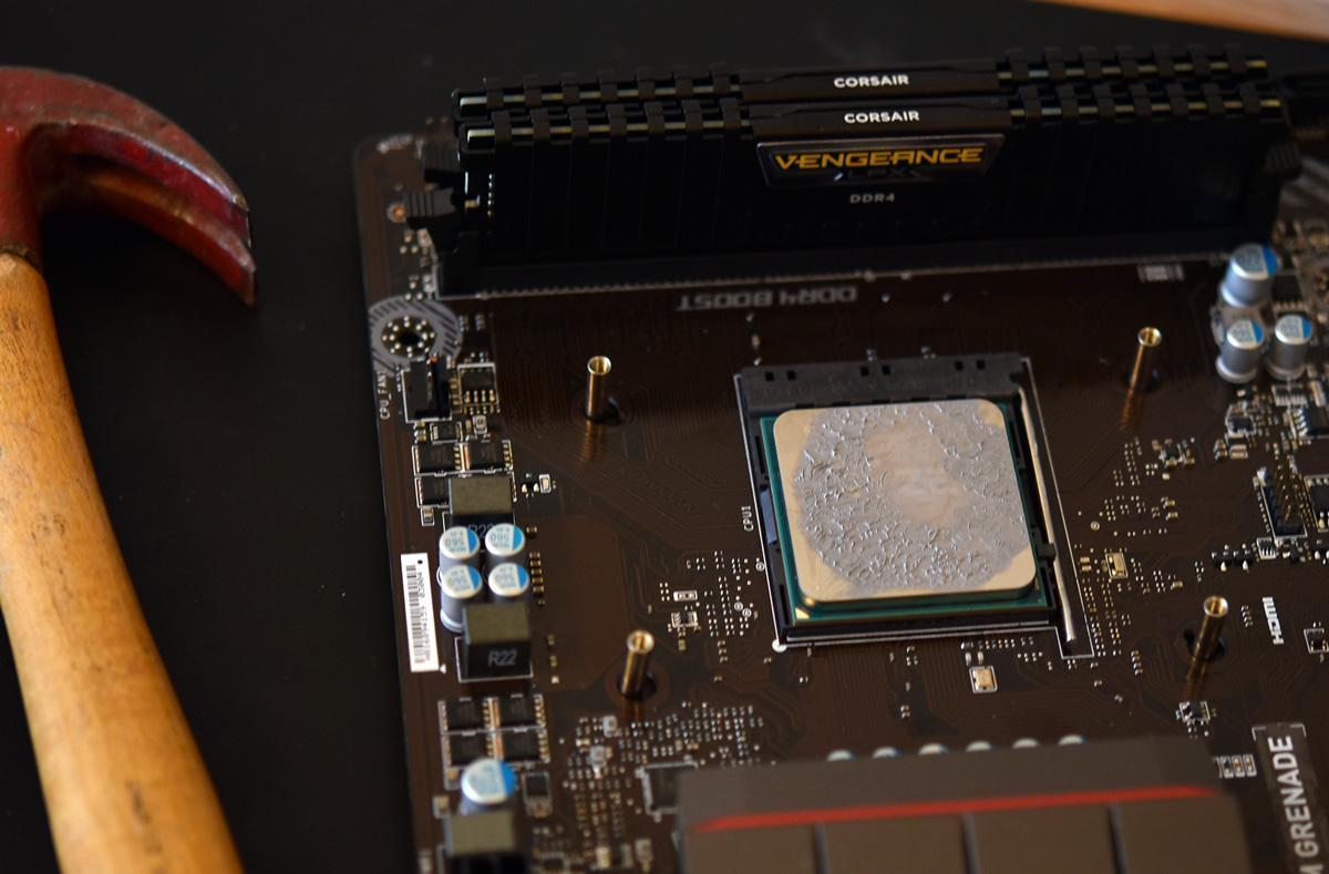

Colocado o backplate observa-se as frágeis hastes de metal que ficam soltas e sem qualquer acabamento esperando o parafusamento do cooler.

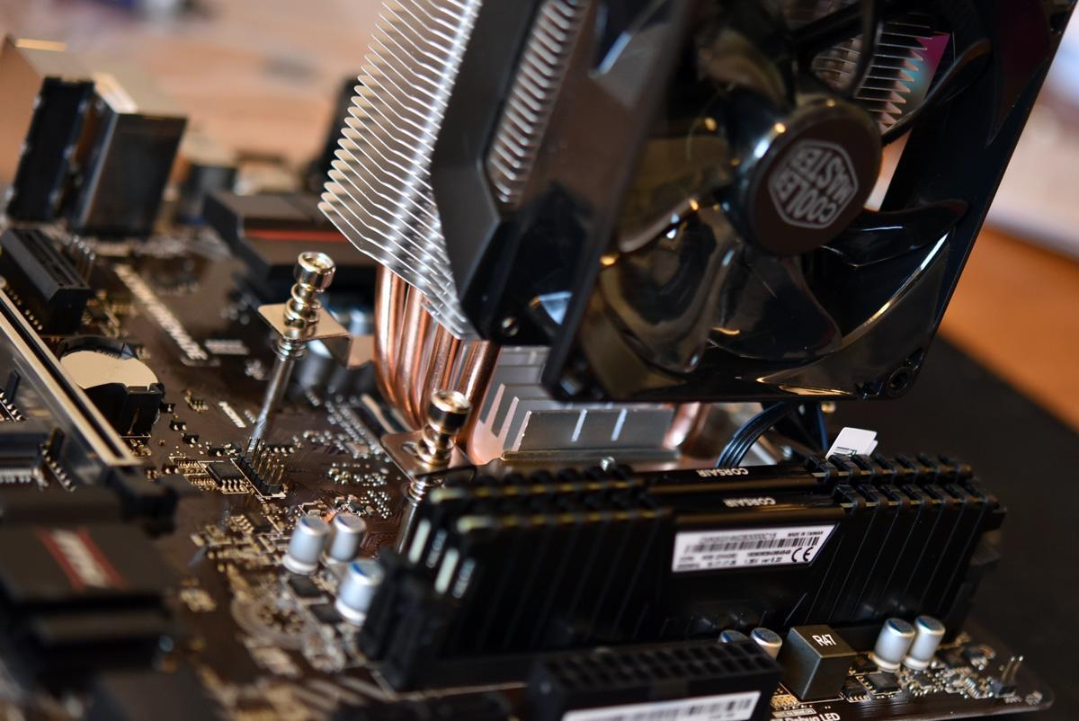

Parafusado o cooler o sistema começa a convencer, ficando firme e sem vibrações. Mas achei bem precário o sistema, sem acabamento nas hastes, quando se olha já se percebe a falta de capricho no projeto. Talvez eu esteja muito mal acostumado com os eternos Noctuas, onde cada detalhe é bem pensado e dá prazer em olhar.
Instalado o fan, observa-se a boa altura do sistema, permitindo memórias um pouco mais altas. Gostei disso.
E mais, o fan é silencioso. Planejava colocar um Artic ou Noctua, mas talvez não seja necessário.
