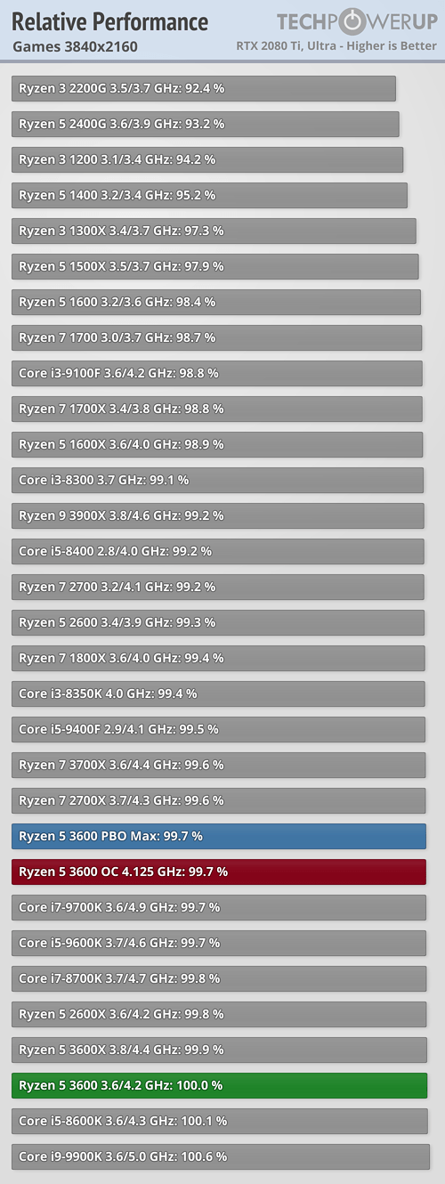

Em 1440p ou 4k, CPU NÃO FAZ DIFERENÇA
O que faz diferença é GPU
Então vá na CPU mais barata, e investe todo o resto na GPU
i9 possui 8 core / 16 threads custando o triplo
RYZEN 5 3600 possui 6 core / 12 threads custando muito menos
RYZEN 7 3700x possui 8 core / 16 threads, custando muito menos
Ambos os RYZEN vão entregar a mesma performance em 4k que o i9
Ambos vão entregar o mesmo desempenho em jogos
placa-mãe iria em uma B450M STEEL LEGEND ou alguma coisa superior, ou X570
Olhe bem essa tabela, é o desempenho das placas de vídeo em 4k
