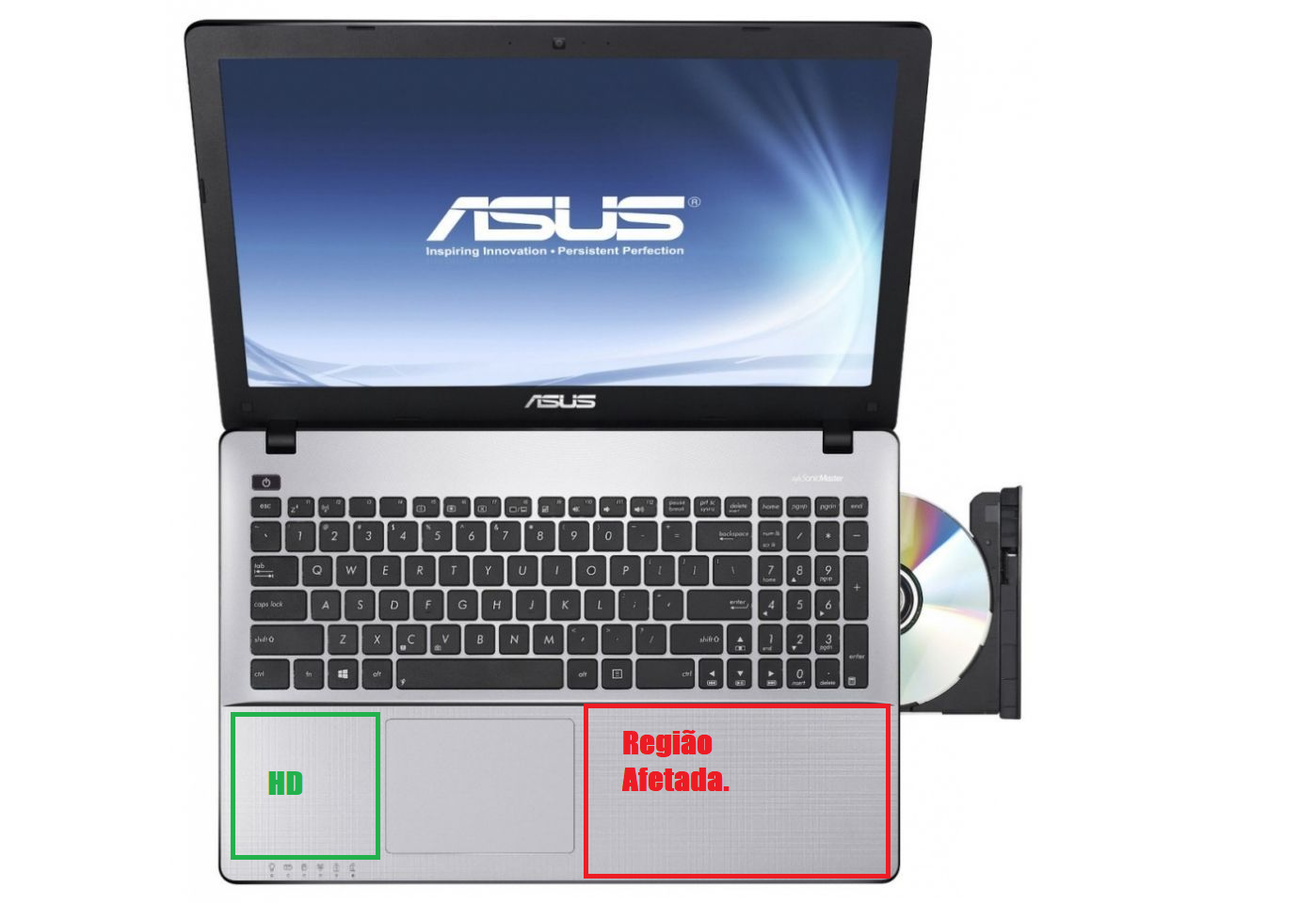

Certa vez enquanto ligava o notebook, derrubei o carregador em cima do notebook, para ser mais preciso, ao lado direto do touchpad. Depois desse ocorrido o boot do PC não aconteceu, e ao reiniciar forçado (segurando o botão power), o notebook ligava, porém não se enxergava mais o HD, achei que tinha queimado o HD com a pancada do carregador, então comprei um SSD, e ao tentar instalar qualquer sistema operacional, a instalação é demoradíssima, na parte de formatar demora bastante para listar o SSD, e para formatar demora bastante (quanto tento instalar alguma distribuição linux, já aconteceu de dar alguns problemas durante a formatação), ao finalizar a instalação de qualquer SO o computador demora muito para entrar em boot, porém após o boot o funcionamento é normal. Alguém já passou por algo parecido, eu suspeito que devo ter queimado algum componente da placa-mãe do notebook com a queda desse objeto pesado.
Gostaria da opinião de vocês para que se possível eu consiga corrigir algo, e se é que existe algo pra corrigir.

@Alfrad o HD sim pode ter sofrido algum dano por causa da batida, pois a pinça que faz a leitura do disco interno é bem frágil, mas queimar ele por causa de algo bater nele é muito improvável, já que você trocou o HD por um SSD e o defeito praticamente continuou então pode ter danificado mais algum componente da placa-mãe, talvez o conector onde pluga o HD/SSD ou algum componente SMD que fica perto, é preciso olhar a placa-mãe e o conector para verificar se nada foi danificado.
Lembrando que mesmo um SSD se mal configurado ou se usado em um notebook antigo que seja Sata I você não vai conseguir aproveitar toda sua performance igual seria em um Sata III
@Paulo2031 Obrigado pelos seus levantamentos. O notebook em questão é um x550ca e esse é o SSD, também acredito que algo físico na placa-mãe foi afetado, como eu não tenho o conhecimento em eletrônica suficiente para validar sua teoria, fica um pouco difícil confirmar o real problema, existe alguma indicação sua para que eu possa de forma leiga investigar mais afundo?
@Alfrad  para testar o HD e saber se ele está com algum defeito, ou até mesmo o SSD novo se não veio com defeito de fabrica você pode usar o programa Crystal Disk Info ou o HD Tune, ambos são gratuitos nas versões mais simples.
Caso nos programas não apresentar nenhum problema no HD ou SSD então pode ter danificado algo da placa-mãe, e pra constatar isso só desmontando o Notebook e pra isso é preciso um pouco de conhecimento em Eletrônica e muita calma para ver se não há nenhum componente danificado, caso você queira tentar se aventurar indico que assista esse Video (Desmontando Asus X550C Series)  mostrando como desmontar um modelo parecido para você ter noção, mas se você não tem cuidado ou paciência indico que mande para um técnico especializado para que você não corra o risco de danificar ainda mais o notebook.
