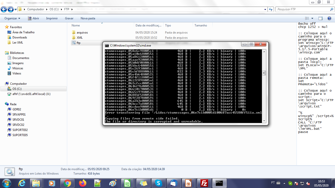

@ricardo_br image.thumb.png.20b0d29f7991103b768a44a69608c4ea.pngele da um erro
Parece que o arquivo "/Lidos/stumessages_06e7c1b0005d100687acc45580ff511a.xml" está corrupto ou sendo usado por alguem no memento da cópia..
Tente adicionar essa opção no início do arquivo script.txt:
option batch continue
Ai tente executar o script novamente para ver se ele não trava em erros.
