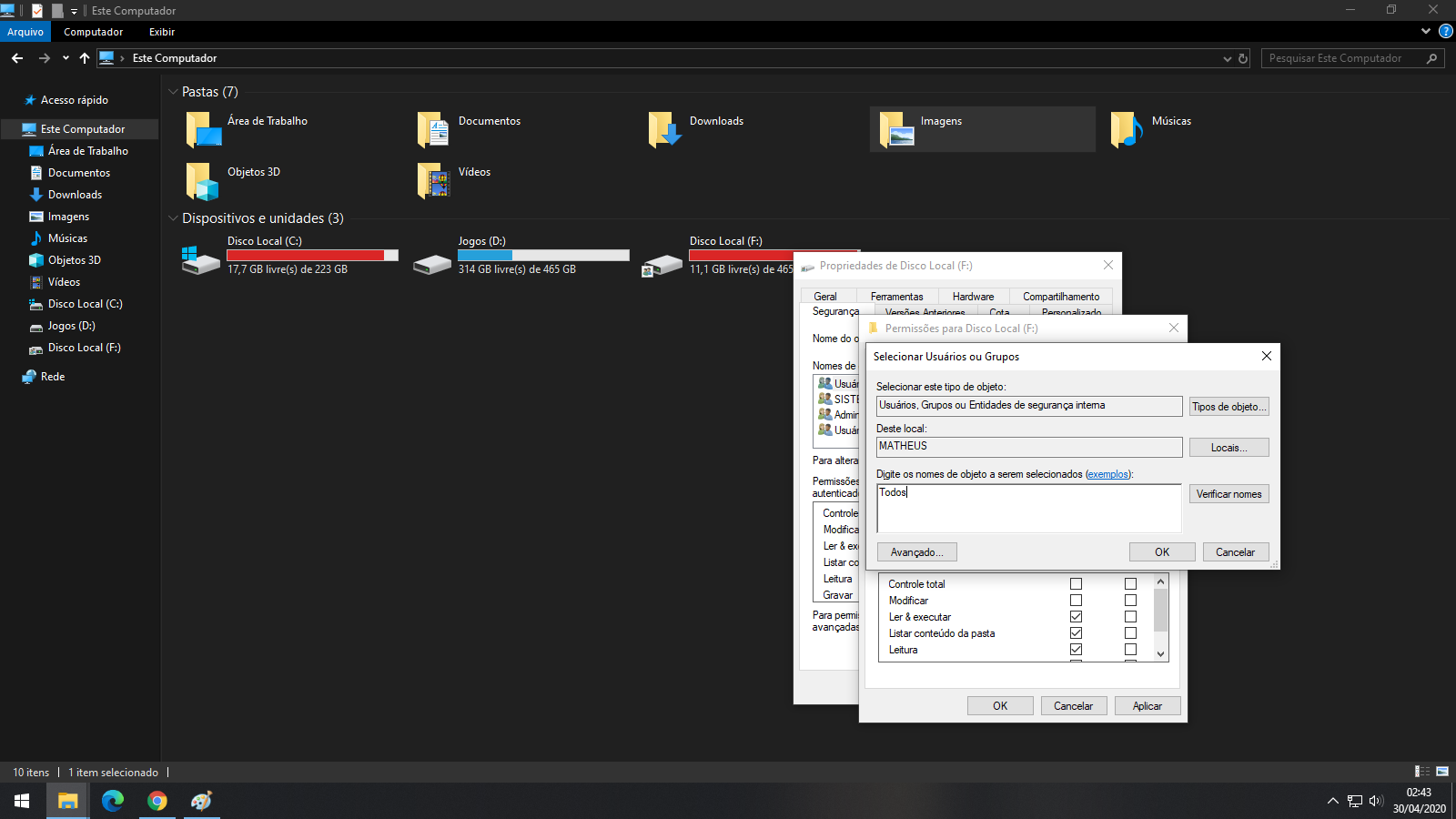

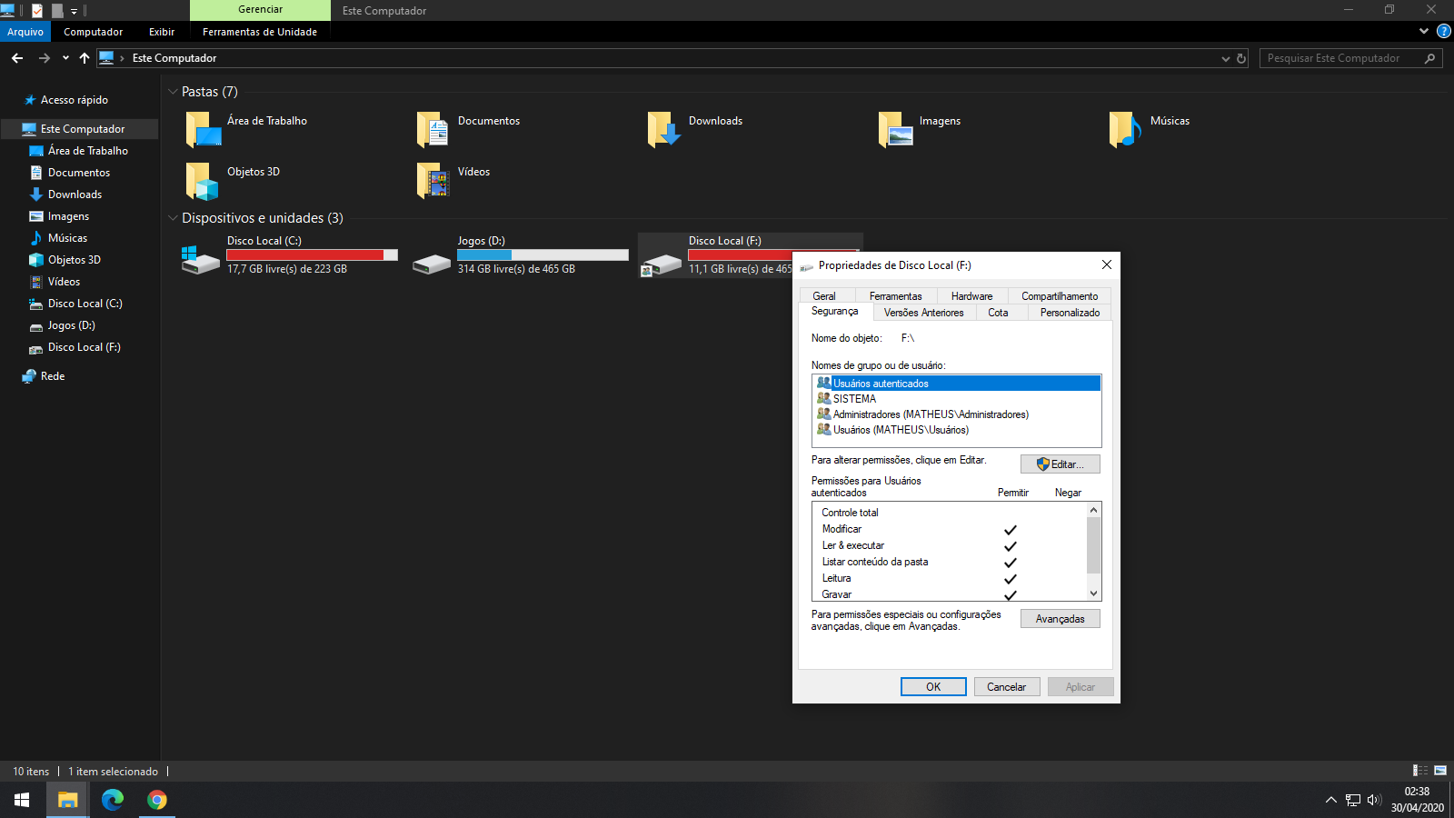

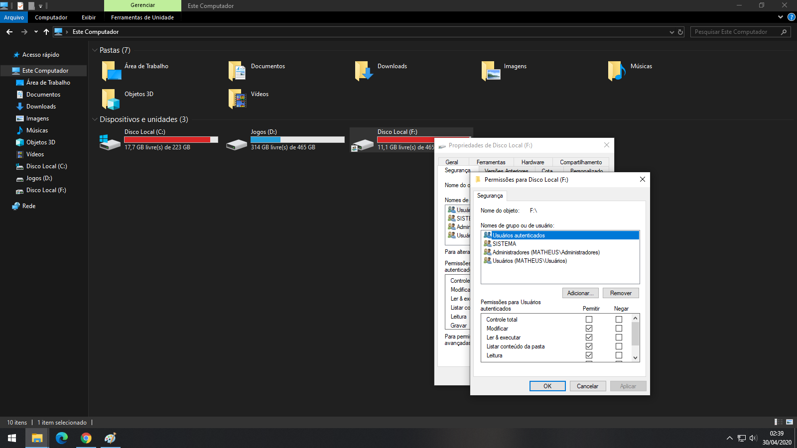

Abra as propriedades do disco, vá até "segurança" e clique em "editar"
Clique em "adicionar"

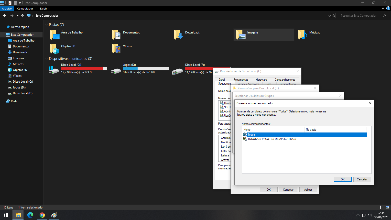

No espaço em branco, digite a palavra "todos" e dê um OK
Dê OK novamente, selecionando a opção "Todos" na lista

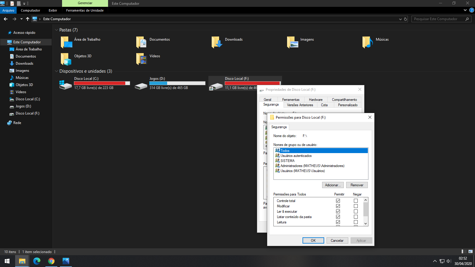

Forneça controle total à "Todos" de dê OK
Isso provavelmente solucionou o problema. Espero ter ajudado
