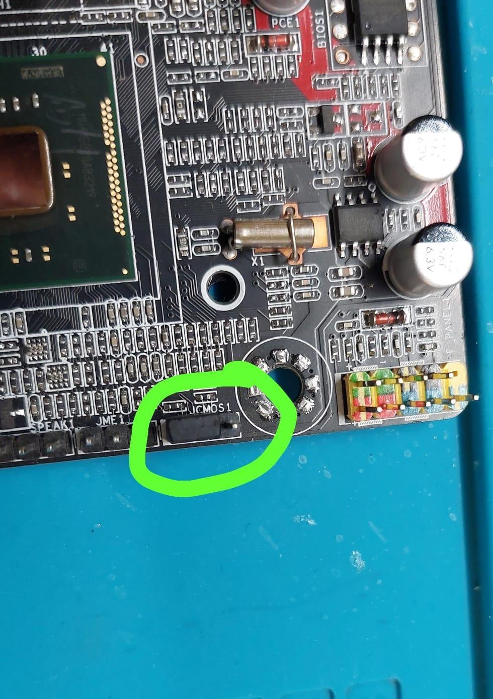

Caro compatriota de kit Xeon, o meu já chegou assim também, fiquei louco. Mas eu fiz algo que funcionou:
Nos pinos da BIOS tem um jumper, em dois pinos. Eu retirei e coloquei nos pinos do lado, como não funcionou eu voltei pro local normal e a placa ligou.
Tenta aí, pode ser que resolva seu caso. Um abraço!!

John Everton , poderia postar uma foto desse jumper , é que a minha tem 4 jumper fica na parte de baixo da placa é uma peça preta pequena responsável pela BIOS se você retirar ela a BIOS reinicia

@John Everton Oi amigo, eu tenho a mesma placa, mas não liga de jeito nenhum, poderia me mostrar a foto da sua placa, talvez esteja faltando alguma coisa, ou onde que é a BIOS que tu falou ali, estamos tentando aqui comparando com outra placa, vendo o que falta .Obrigado.

ola bom dia sei que ja passou algum tempo mais passei pelo mesmo problema e fácil de resolver essas placas da china só ligam se tiver com a bateria da bios no lugar fora isso ela não funciona  e outra coisa se não for fonte real de boa qualidade ela não dá vídeo tambem recomendo uma fonte acma de 550w passei exatamente o que você passou no meu caso resolveu ok espero ter ajudado abraço a todos🙂

Boa tarde pessoal... Recebi uma Machinist  com um Xeon 99 aqui na minha bancada que foi relatado justamente ela não ligar nada mesmo!!! Após uma breve análise inicial já constatei essas duas coisas... pliha da BIOS zerada e tambem o jumper de reset da BIOS estava no lugar errado!!! Verifiquem a pliha da BIOS, se estiver abaixo de 2,5V, a PCB não vai dar start!!! Outra coisa muito importante é verificar a posição do jumper que faz o reset da BIOS... segue imagem abaixo do correto posicionamento do jumper!!!
