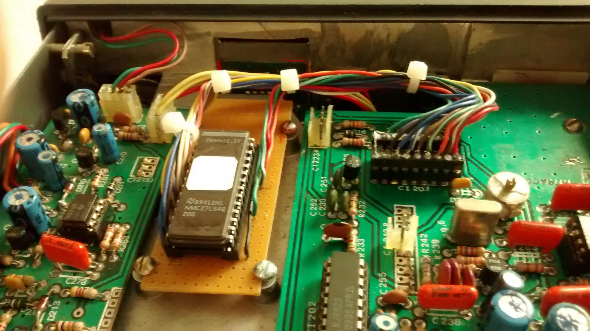

  • O Primeiro Protótipo

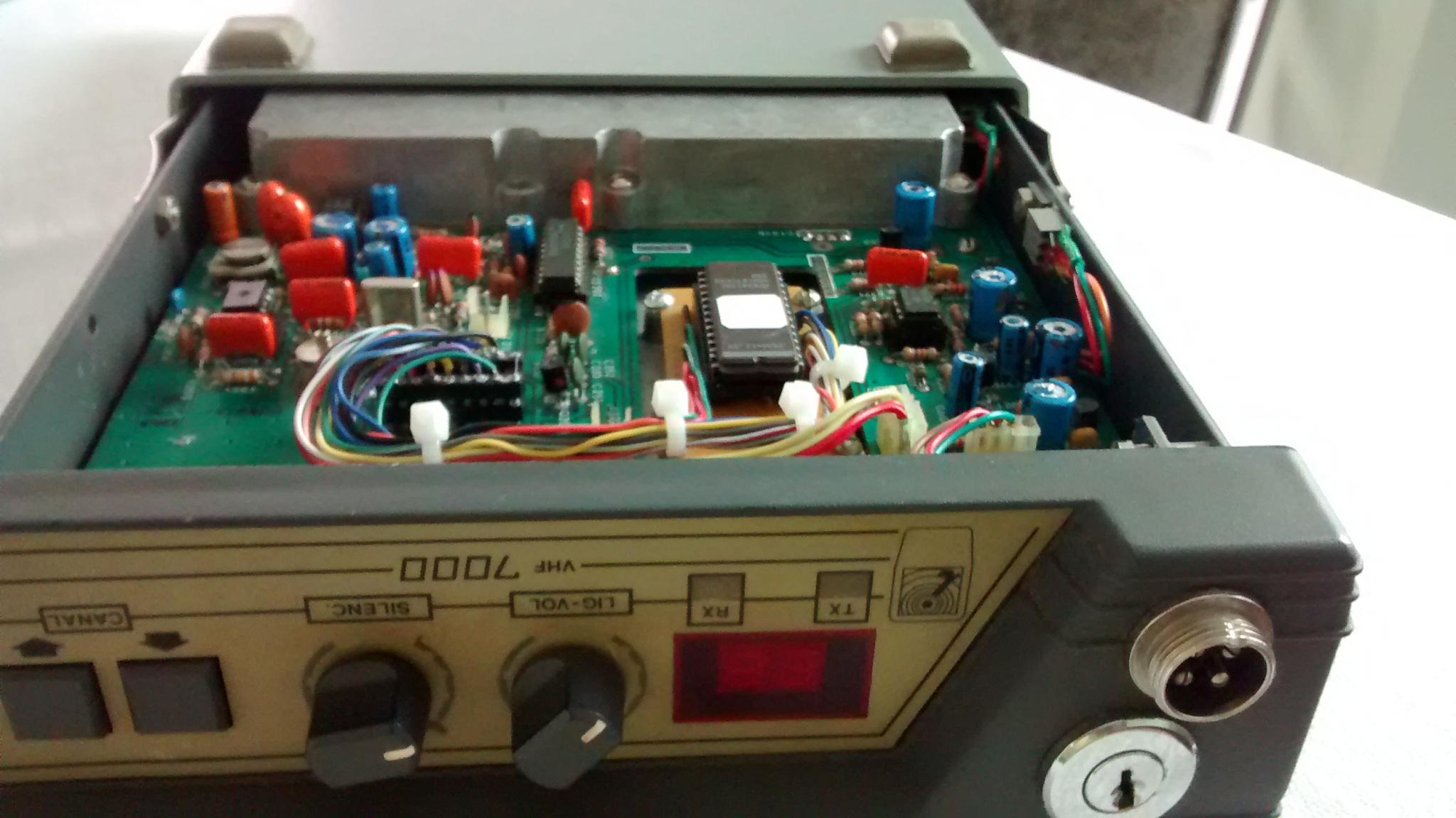

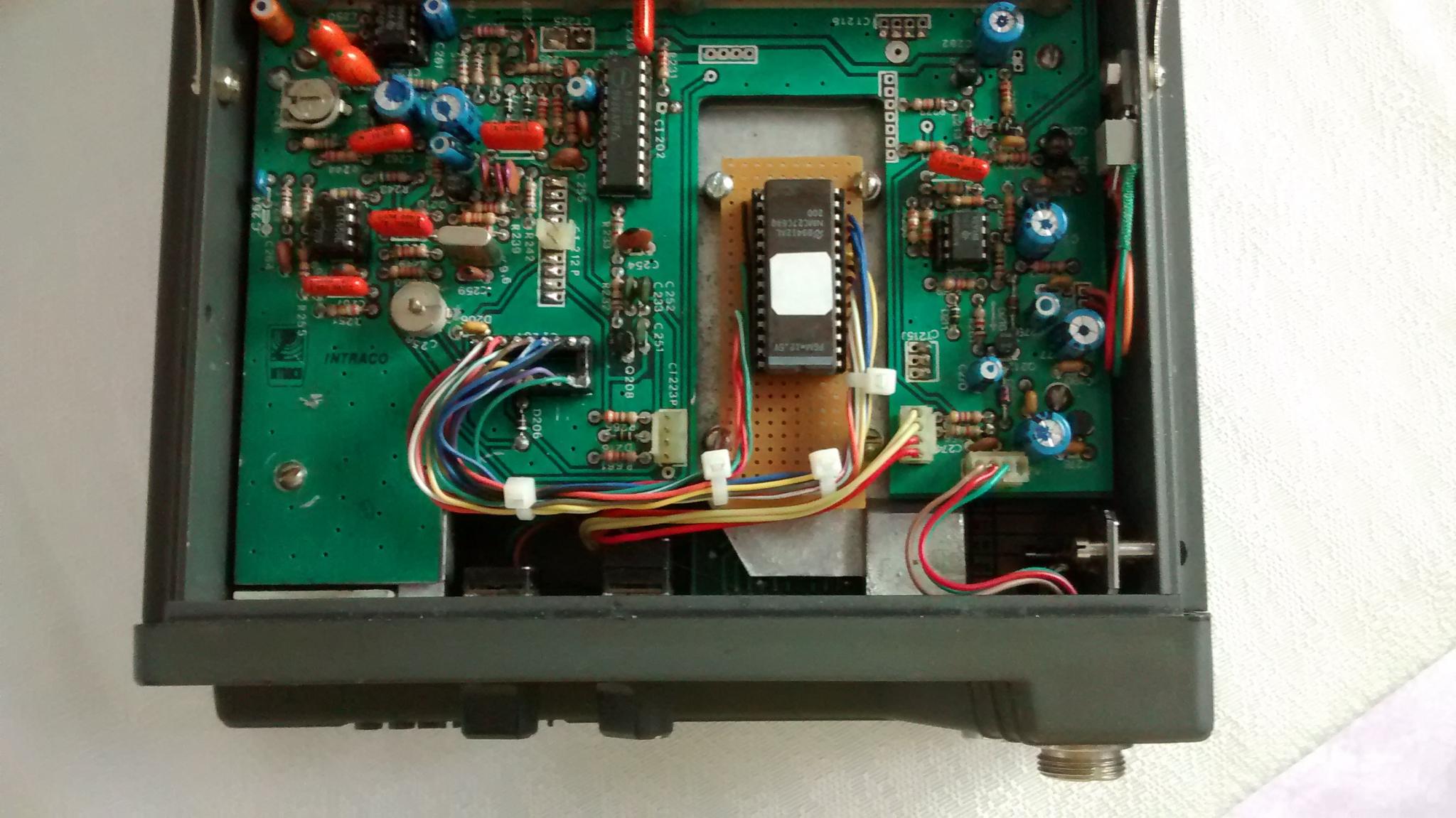

Este foi o primeiro rádio modificado por mim na tentativa de aumentar o n.o de canais deste rádio, usei uma placa universal para testes e o resultado foi excelente, as fotos da placa com a memória EPROM gravada e instalada na posição da PROM original mostra como fiz e como ficou instalada no circuito.
PROM > DM74S387
EPROM > NMC27C64Q
Nesta época eu não tinha a experiência que tenho hoje, a montagem não ficou com aspecto profissional por se tratar de um protótipo, mas o objetivo era vencer o desafio e quebrar as barreiras e ter um rádio com mais canais e disponibilizar isto a todos os radioamadores.

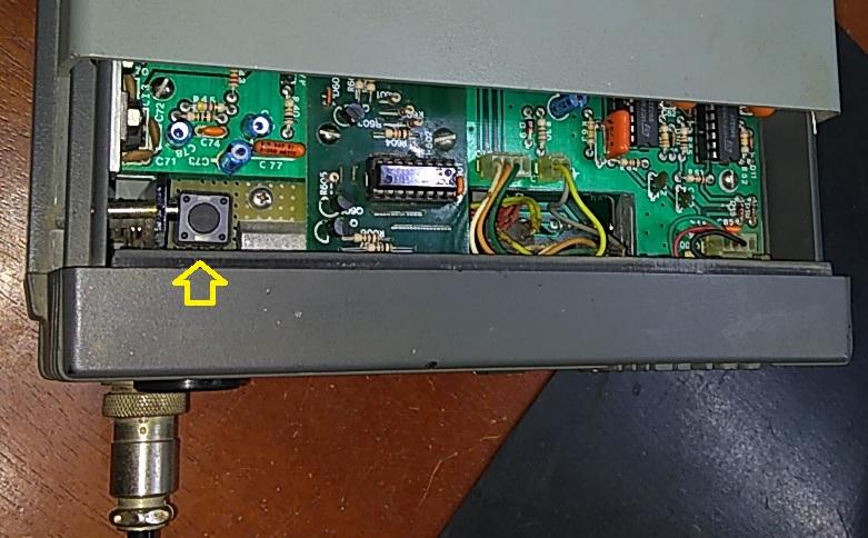

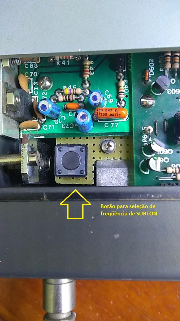

Placa alternativa para Eprom/E2Prom e Subton
Para o meu caso aqui no Triângulo Mineiro, a tabela a seguir atende a maioria das repetidoras locais.
Vale lembrar que o SUBTON é um recurso que o INTRACO não possui, por este motivo deve se adicionar uma placa extra nele,  o sinal deverá ser injetado na saída do CI-205 no Trimpot R248 de 10K (placa do sintetizador).
Logo adiante você verá o desenvolvimento de placas de subton caseiras com aspecto profissional. Recentemente programei uma XICOR X28C64P-25 Corea

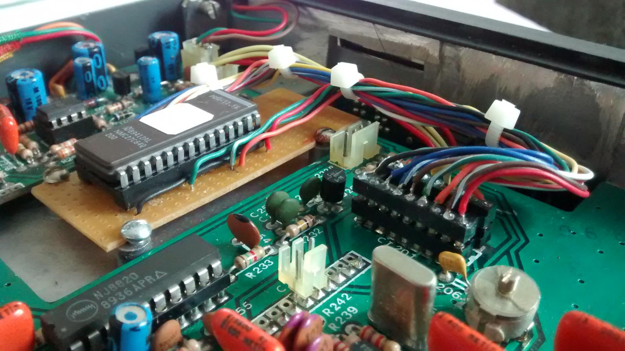

NOVIDADE: Foi desenvolvida a placa para acomodar a memória EPROM ou E2PROM em substituição a PROM normalmente utilizada pelo fabricante, vejam a foto em anexo.
Memórias compatíveis com a placa:
Nota importante: embora uma seja por apagamento elétrico a outra óptico, ambas funcionam nesta placa sem nenhum problema
               E2Prom                                  EProm
Obs: o desenho Gerber desta placa está no próximo passo logo abaixo

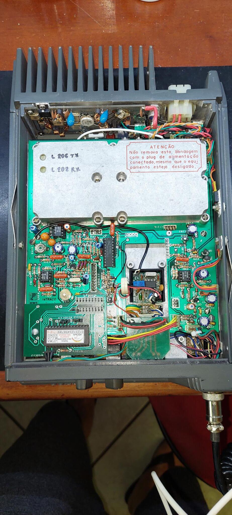

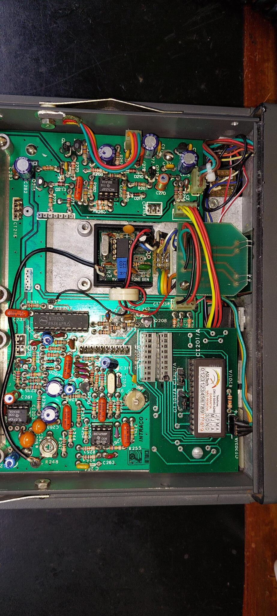

Esta é uma versão de placas de memória EPROM original desenvolvida pela INTRACO:  Modelo HA-1245
Visando exigências futuras, a fabricante desenvolveu esta placa opcional para atender o mercado,  muitos aparelhos já saíam de fábrica com elas a pedido de clientes.
GRAVAÇÃO DA MEMÓRIA EPROM
A memória Eprom 27C64 escolhida para gravar os códigos, pode ser gravada desde o endereço 00000 (hexa) de memória e terminado no endereço 00063 (hexa).
Usei memórias da TEXAS e  Thomson foram as que deram melhor resultado, as memórias SiD não carregaram davam erros.
NOTA IMPORTANTE: grave os códigos em .BIN, não grave em .HEX
espaços vagos deixe com FF todos.

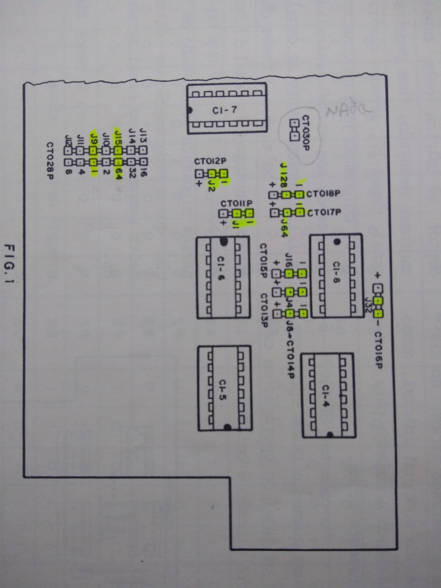

A seleção do mapa de memória é feito por uma chave HH no frontal esquerdo do rádio, os fios saem da placa de memória no jumper CT203/A ao lado do R201/A, passam por uma pequena plaquinha e vão para a chave de seleção Hi/Low Channel.
Boa sorte....
20220601_090025.thumb.jpg.6e4f1dd8a7d1349b269237bc3ee658c0.jpg   20220601_090057.thumb.jpg.87061453b128bc46158d92699e7686fb.jpg image.png.5bb4a4d9b532ac4714175ad63e6bb22b.png
As fotos ao lado mostram o chaveamento do mapa de memórias, fios Verde, Amarelo e Laranja

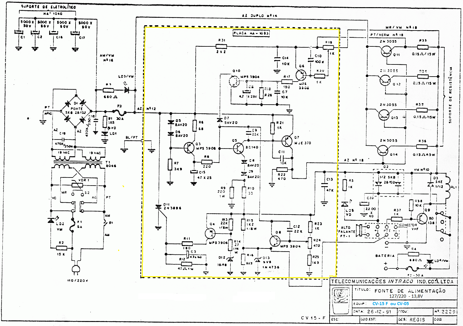

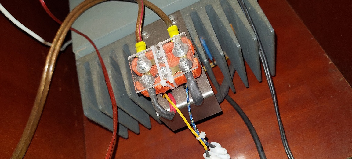

> Fonte retificadora CV-05 original utilizada no Intraco 7000
As 3 primeiras fotos são de uma fonte original, as demais são ilustrativas e de mérito do colega PY2BBS
Maiores detalhes, visitem o Blog dele sobre a CV-05
image.png.3135833a6d79a2427b9b6d189d280751.png  image.png.af4761341ec8adf64871e6956e140f5d.png  image.thumb.png.2d816bb780bb8b994b98934d4b762353.png
image.png.68e446878f934e3382a63ba1581ff133.png  image.png.d979bbe9b1e75b5330182804e3fb9bcd.png  image.png.b5e391557a32fed85095acdd0aa98c74.png
Esquema:
Vale lembrar, que todas as fontes da família Intraco usam a mesma placa de controle, portanto o esquema abaixo pode ser considerado para  a CV-05
image.png.ca460906f249dc62084a0c28344f161a.png      image.thumb.png.3288433cb323755443df02735b3d8c11.png

COMO SETAR O INTRACO 7000 PARA 64 CANAIS
Se você já re-programou a memória Eprom ou E2Prom do seu rádio para 64 canais, então agora deverá setar os jumpers internos na placa do rádio para configurar corretamente os 64 canais.
Siga o desenho em anexo conforme as posições pintadas em amarelo.
Vale ressaltar, que neste procedimento está incluso também o retorno ao canal 01 quando apertadas as teclas UP/Down simultaneamente.

Botão para Seleção de Freqüência de SubTon
Adicionei um Push Boton internamente ao chassis do rádio, para seleção das 50 freqüências de SubTon disponíveis na placa de CTCSS descrita anteriormente.
Ele funciona da seguinte forma:
  • Deve se abrir a tampa superior do rádio 50mm (deslizando-a para trás), no canto esquerdo do painel lado do display foi adicionado um botão ( Push Boton)
  • O Push Boton pula sequencialmente uma a uma das freqüências gravadas no controlador ATTiny85, cada breve apertada no botão descloca-se a tabela de freqüências de 67.0 à 254.1 Hz totalizando assim 50 seleções.
  • Uma vez confirmada a freqüência desejada, então deve se apertar novamente o botão e segurar por 3 a 5s para que o controlador memorize a freqüência desejada.
  • Feito os passos acima é só confirmar se a repetidora atraca com a nova seleção escolhida.
Como dobrar o n.o de canais no seu INTRACO ( Tópico A)
O recurso apresentado aqui é antigo e já muito conhecido no mundo eletrônico, mas pouco divulgado entre os usuários, pois trata se de uma maneira de duplicar o n.o de canais no INTRACO ou outro equipamento qualquer via mapeamento de memória.
A técnica de re-paginação de memória permite a duplicação ou mais de canais no rádio, bastando apenas que o executor conheça as técnicas de gravação de uma EPROM ou E2PROM e a técnica de fracionamento da memória utilizada.
Como funciona: aloca-se os primeiros endereços dos 64 canais iniciais partindo do endereço 0000 e em seguida aloca-se os demais endereços referentes aos outros 64 canais partindo da metade (1/2) do mapa de memória para os canais subsequentes formando assim um mapa de 128 canais para o rádio. Vale ressaltar que mesmo dobrando o n.o de canais haverá muita sobra de espaço de memória em uma NMC27C64 que não será usada e permanecerá livre, se alguém ai dominar a técnica, poderá adicionar ainda mais canais adicionando mais chaves aos endereços A12, A11, A10....pois esta memória permite ainda mais avanços e se analisarmos os pinos de endereços sem uso e a trabalhar a imaginação irá além, porém o assunto aqui trata apenas da duplicação de canais, que ao meu ver já seria o suficiente.
Nota: vale lembrar que esta técnica exige conhecimentos técnicos específicos sobre gravação de memórias e muita destreza e paciência.
Boa sorte e bons projetos
Segue o raciocínio no Tópico B logo abaixo

Em 24/04/2021 às 06:01, Ademilton disse:
Como dobrar o n.o de canais no seu INTRACO ( Tópico B)
No Tópico A acima gerei um arquivo binário ( .bin) que contém os 128 canais divididos em 2 páginas de 4 seções cada uma contendo 16 endereços totalizando 64 canais por página.
Para isto foi adicionada uma Chave HH no painel frontal do rádio para seleção dos canais altos e canais baixos onde:
> Os canais baixos da 1.a página compreendem os primeiros 64 canais na maioria repetidoras
> Os canais  altos da 2.a página compreendem os 64 canais em Simplex de 144.000 à 148.000 MHz
Os arquivos em anexo, contém:
1 - Arquivo binário a ser gravado em uma memória 27C64
2 - Arquivo em Excel contendo a tabela destes canais
Vale lembrar que o primeiro canal da 1.a página contém a freqüência de APRS Geral  145.570 ( canal internacional ). É importante também ressaltar que a ordem dos canais idealizados para repetidoras são na sua grande maioria as freqüências mais utilizadas em todo Brasil e também no exterior e por se tratar de um rádio que possui um excelente PLL mas não possui um circuito interativo para criação de canais, tentei de uma maneira simples desenvolver algo que perdurasse ou que atendesse a uma gama maior de usuários e repetidoras criando uma tabela padrão universal. Mas isto não impede que um usuário com conhecimentos técnicos possa ampliar e melhorar ainda mais o que já comecei, por isto não bloqueamos nem travamos nenhuma informação, todo este trabalho feito aqui é livre e aberto à todos.
Quero agradecer aqui o auxilio de alguns amigos que me ajudaram a desenvolver as ideias e buscar formas práticas para a execução deste trabalho. Quero lembrá-los que não se faz nada sozinho, que a parceria e o tempo destinado para as soluções neste projeto, sempre partiram de amizades que tenho com pessoas de alto conhecimento sobre o assunto e de muito boa vontade.
- Antônio ( Neno)
- Wilson  (Wiltec Radiocomunicações)
Espero ter ajudado.
