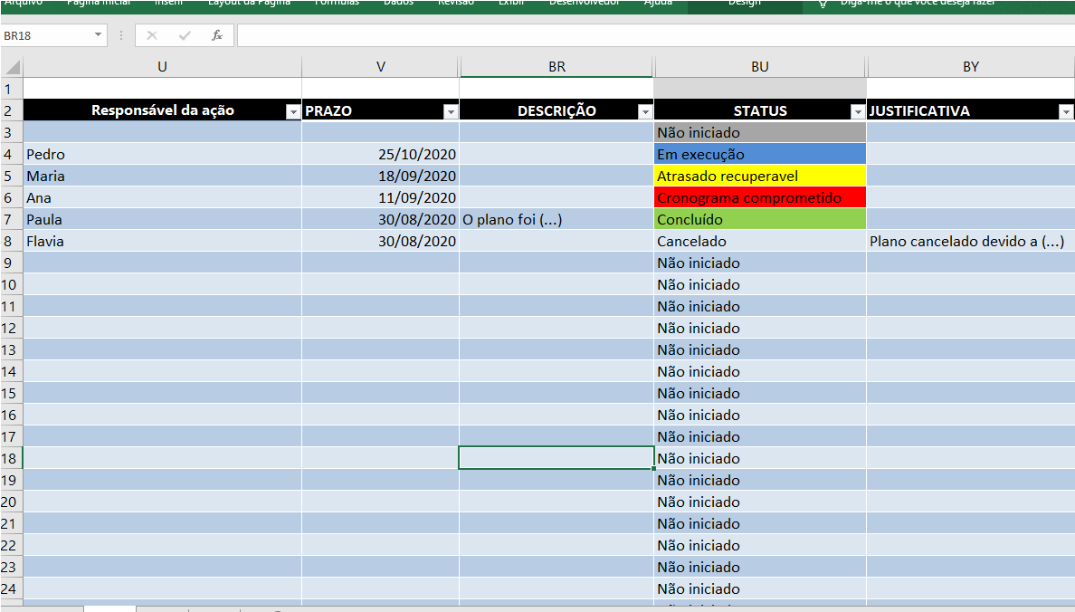

Bom dia @LaerteBe @Midori semelhante a condição anterior me encontrei na seguinte condição em que preciso que aparece uma determinada informação na minha coluna BU a depender das seguintes condições. Sendo que para a formula dar certo ela tem que levar em consideração que se o campo da condição posterior atender os critérios, ela deve sobrepor a condição da formula anterior para o resultado aparecer na célula.
Se o campo prazo (V3) estiver vazio = Não iniciado
Se o campo prazo (V3) estiver preenchido = Em execução
Se o campo prazo (v3) a data for menor ou igual a 6 dias referente a hoje() = Atrasado recuperável
Se o campo prazo (v3) a data for maior que 6 dias referente a hoje() = Cronograma comprometido
Se o campo descrição (BR) estiver preenchido = Concluído
Se o campo Justificativa (BV) estiver preenchido = Cancelado
Tentei fazer usando a condição se, mas não deu muito certo, porque não consigo atender a todos os critérios.
=SE(V3="";"Não iniciado";SE(V3="<>";"Em execução";SE(HOJE()-V3<=6;"Atrasado recuperável"; "Cronograma comprometido")))

@LaerteB @Midori Correção:
o comando deve ser assim:
Se o campo responsável (U3) estiver vazio = Não iniciado
Se o campo responsável (U3) estiver preenchido = Em execução
Se o campo prazo (v3) a data for maior que 6 dias e menor que 10 dias referente a hoje() = Atrasado recuperável
Se o campo prazo (v3) a data for maior que 10 dias referente a hoje() = Cronograma comprometido
segue em anexo o novo modelo.
modelo de planilha.zip

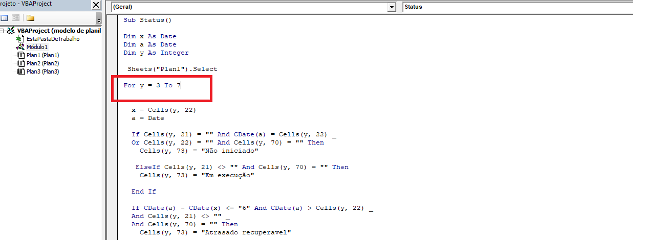

Boa tarde, @josequali
Desculpe a demora muita correria...
Abaixo o código que soluciona a sua última questão, referente ao post #18:
Sub Status()
Dim x As Date
Dim a As Date
Dim y As Integer
 Sheets("Plan1").Select
For y = 3 To 7
  x = Cells(y, 22)
  a = Date
  If Cells(y, 21) = "" And CDate(a) = Cells(y, 22) _
  Or Cells(y, 22) = "" And Cells(y, 70) = "" Then
    Cells(y, 73) = "Não iniciado"
   ElseIf Cells(y, 21) <> "" And CDate(a) = Cells(y, 22) _
    Cells(y, 73) = "Em execução"
  End If
  If CDate(x) - CDate(a) <= "6" And CDate(a) < Cells(y, 22) _
  And Cells(y, 21) <> "" _
    Cells(y, 73) = "Atrasado recuperavel"
   ElseIf CDate(x) - CDate(a) > "10" And CDate(a) < Cells(y, 22) _
     Cells(y, 73) = "Cronograma comprometido"
  End If
  If Cells(y, 70) <> "" Then
    Cells(y, 73) = "Concluído"
   End If
  If Cells(y, 77) <> "" Then
    Cells(y, 73) = "Cancelado"
   End If
Next y
 End Sub
Copiar e colar em um módulo o código acima...
E não esquecer de colocar o código (ou criar um botão se quiser, para executar esta macro) que mencionei no
post #15, referente ao Objeto/Procedimento abaixo:
Private Sub Worksheet_Change(ByVal Target As Range)
Por gentileza verificar e testar no seu projeto ou no seu arquivo exemplo, se
ainda não estiver como queria, informar com detalhes a sua dúvida...
este código eu testei e está funcionando de acordo...
Aguardando o seu Feed Back ... se foi útil, não esqueça de clicar na "mãozinha"😀
LaerteB🙂

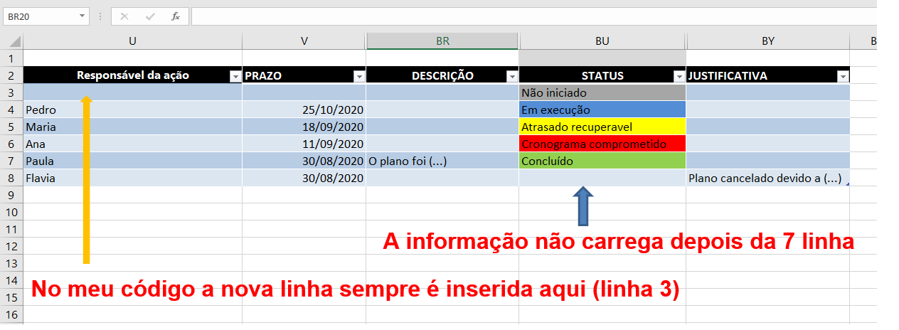

@LaerteB Bom dia! Realizei os testes. Os comandos referentes a Não iniciado, concluído e cancelado estão funcionado, mas o de em execução, atrasado recuperável e cronograma comprometido não. Segue em anexo a planilha já com as alterações indicadas. Desde já, agradeço pela disponibilidade e ajuda. :D
@LaerteB vou melhorar a descrição, confundi um pouco a explicação.
Se hoje for maior que 1 a 6 dias referente ao campo prazo (v3) = Atrasado recuperável
"ou seja se após o prazo estabelecido já tiver passado 1 a 6 dias".
se hoje for maior que 6 dias referente ao campo prazo (v3) = Cronograma comprometido
"ou seja se após o prazo estabelecido já tiver passado mais que 6 dias".
também gostaria que a macro fosse executada sem a necessidade de um botão, como por exemplo ao abrir a planilha (acho que ficaria na pasta de trabalho) ou ao iniciar o userform no evento inicialize. Ou simplesmente quando a informação da célula fosse alterada.
Bom dia, @josequali
Verifiquei e realmente estava trocado alguns sinais 😳, por esse motivo não
estavam funcionando "execução, atrasado recuperável e cronograma comprometido",

@LaerteB Bom dia :D ! As condições funcionaram perfeitamente agora. Entretanto, tive um pequeno problema, pois o comando só funciona da linha 1 a linha 7 (imagem), ou seja caso eu insira uma nova informação, a linha 7 desce e passa a ocupar a posição 8, e caso eu precise alterar alguma informação dessa linha (linha 8 ) ela não irá mais receber o comando da macro ao ser executada (imagem 2).
obs: No meu sistema de cadastro quando eu realizo um novo registro a informação sempre será inserida na linha 3, e informação que antes ocupava a linha 3 desce para a linha 4, assim como as demais descem uma posição para dar lugar ao novo registro.
Eu tentei colocar como sendo o comando da linha 1 a linha 100 por exemplo, mas quando executo a macro ela inseri várias linhas na minha tabela, interferindo assim no meu cadastro interno (imagem 03). O ideal que após inserir uma nova linha independente dela ter descido ou não, ela continue recebendo o comando. Talvez fosse mais fácil de executar de acordo com o nome da tabela na planilha 1 nomeando ela como "dados", por exemplo. Segue em anexo a planilha já modificada. Desde já agradeço a ajuda e disponibilidade :D .

Bom dia, @josequali
Altere o trecho do seu código que se encontra no módulo, por este que
descrevo abaixo:
Sub Status()
Dim x As Date
Dim a As Date
Dim y As Integer
Dim ultlin As Long
ultlin = ActiveSheet.ListObjects("dados").DataBodyRange.Rows.End(xlDown).Row
For y = 3 To ultlin
Observe que foi incluído a linha "ultlin" e a variável dela, e foi alterado o "for"
tirando o número "7" depois do "To" e incluindo o "ultlin" (foi colocado o nome
da tabela do seu arquivo exemplo, mas altere para no nome da tabela que se
encontra no seu projeto)😉 .
Agora funcionará como solicitou no post #23; por gentileza verificar e testar...
