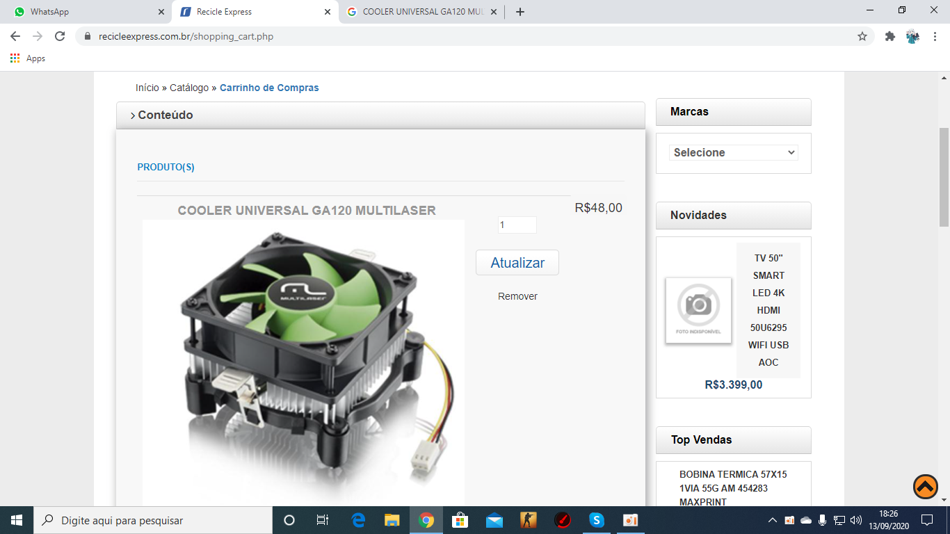

Cooler Multilaser GA120 é bom pra um i5 2550k?
@Kanda Silva  Ola colega... Então, pela imagem esse cooler ai é idêntico ou até pior que o cooler stock que vem no i5, já que nem controle de rotação tem...
Tu pode procurar um Cooer original da Intel com miolo de cobre, ou então pegar qq cooler que use Fan de120mm e tenha 4 pinos no fio.

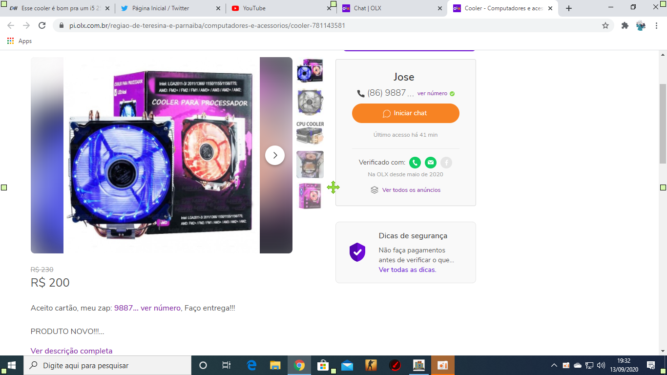

@Pedro.Rigz ví esse outro aqui, mas achei meio salgado...image.thumb.png.c7f9cd03607126c2f390543abb1fb590.png
adicionado 0 minutos depois
@Eduardo Yagami image.thumb.png.6f690aaf948db412f53a4a5c649e5ae9.pngaqui tem esse tb, mas está meio salgado pra mim...
Para, isso ai é um assalto... Olha o que eu te mostrei no link do ML
