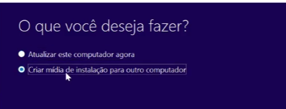

Tente instalar o Windows 10 através da ferramenta de atualização da Microsoft (com ela, você terá 7 dias para retornar a instalação do Windows 7).
https://www.microsoft.com/pt-br/software-download/windows10
Clique em "baixar agora" e siga os procedimentos para atualização do seu Windows.
Com essa ferramenta, você tem 2 opções:
1- Atualizar diretamente
2- Criar um pendrive/DVD bootável do Windows 10 (um instalador do windows 10)
Recomendo que você crie um pendrive/DVD com o instalador para o caso de você mesma precisar formatar o computador por algum motivo.
Para este procedimento, basta conectar um pendrive de no mínimo 8GB (ou um DVD-R de 4,7GB) para a instalação, e seguir o passo-a-passo informado no próprio programa para que isso seja feito de maneira automática.

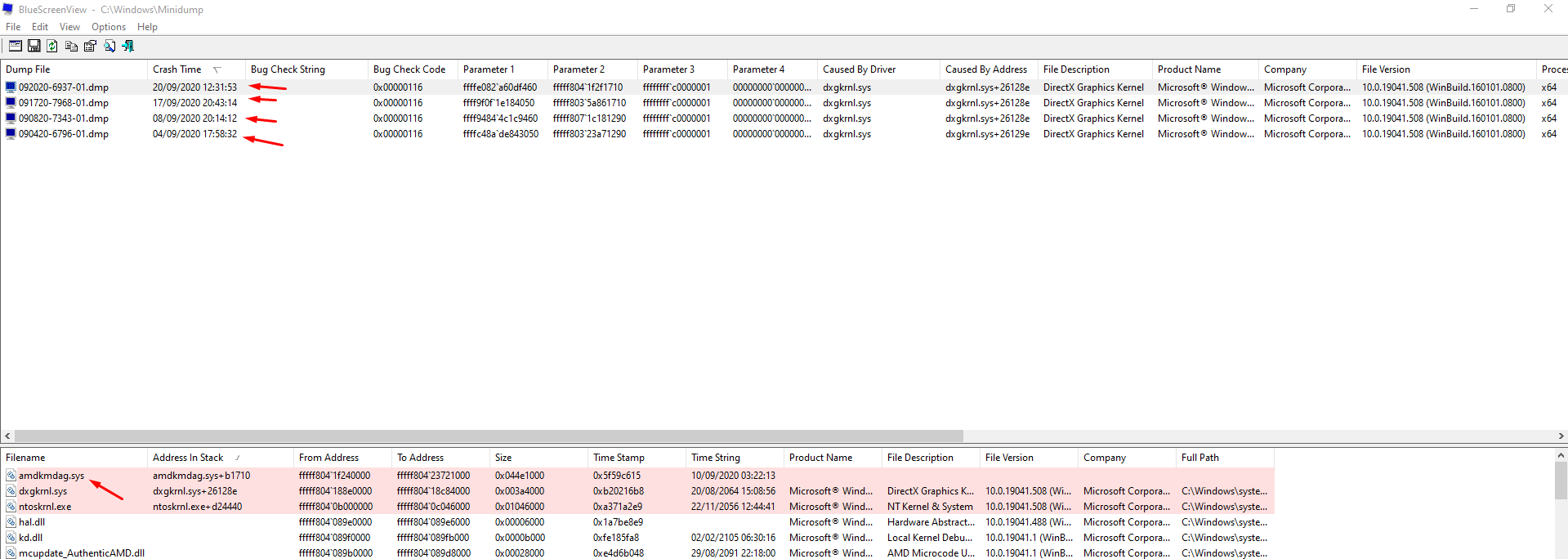

isso é um conflito mesmo, porque aqui comigo acontece um erro parecido, nao dá tela azul, mas o pc reinicia do nada e sempre tá acontecendo nas ultimas versões de drivers lancados.. e quando você vai analisar os dumps do windows, sempre tá esse arquivo .sys no meio.. so esse mes, desde o dia q instalei o windows 10 que foi 01/09, ja tive 4 reinicios, todos eles com a mesma origem
por isso q perguntei a versao do driver.. a melhor ao meu ver é a Adrenalin 2020 Edition 20.8.3 Optional, versao anterior a que está disponivel atualmente no site
eu baixei a versao mais atual e já deu reinicio no pc de novo.. alias, tenho tido problemas com compabilidade dos drivers da amd quase q sempre, tem versões q aparentam estar mais estáveis, outras sao mais bugadas e assim vamos caminhando..
