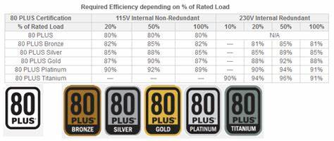

@RaphiaelGamer PFC ativo, basicamente é a tensão ser alterada automaticamente de 110V para 220V e vice-versa. Selo 80 plus é a eficiência da fonte, tabela abaixo:

1- O selo 80plus é uma certificação de que aquela fonte consegue "comprovadamente" aproveitar pelo menos 80% da energia da tomada (ou seja, quanto maior a eficiência, menos desperdício de energia).
Porém, o selo 80plus hoje em não quer dizer NADA, sendo que é um erro gravíssimo você se basear nele para adquirir uma fonte pois existem modelos que são certificados e mesmo assim em testes não conseguiram atingir a eficiência rotulada (e se mostraram verdadeiras bombas).

Se as duas fontes se comprometem em entregar a mesma potência real para o computador, a fonte sem circuitos dedicados para corrigir o fator de potência demandará maior potência aparente da sua rede elétrica do que a que possui tal recurso.
Mesmo que considere apenas a potência real, a eficiência das fontes sempre será abaixo de 100%, logo mesmo uma fonte que possua o PFC ativo consumirá mais potência do que entrega. A certificação 80 Plus classifica as fontes de acordo com a sua eficiência, a razão entre a potência aferida na saída da fonte e a aferida na entrada.
Entretanto, os testes realizados para uma fonte ser classificada no 80 Plus não representam um ambiente próximo ao real, principalmente em relação a temperatura de teste, por volta dos 25 °C, abaixo da temperatura ambiente de muitos lugares no mundo. Como os componentes eletrônicos têm seu comportamento afetado pela temperatura, é perfeitamente possível que uma fonte verificada pelos testes 80 Plus padrões não apresente a eficiência indicada ou nem consiga suprir a potência prometida em uma situação real, com temperatura ambiente acima dos 50 ºC em um gabinete.
