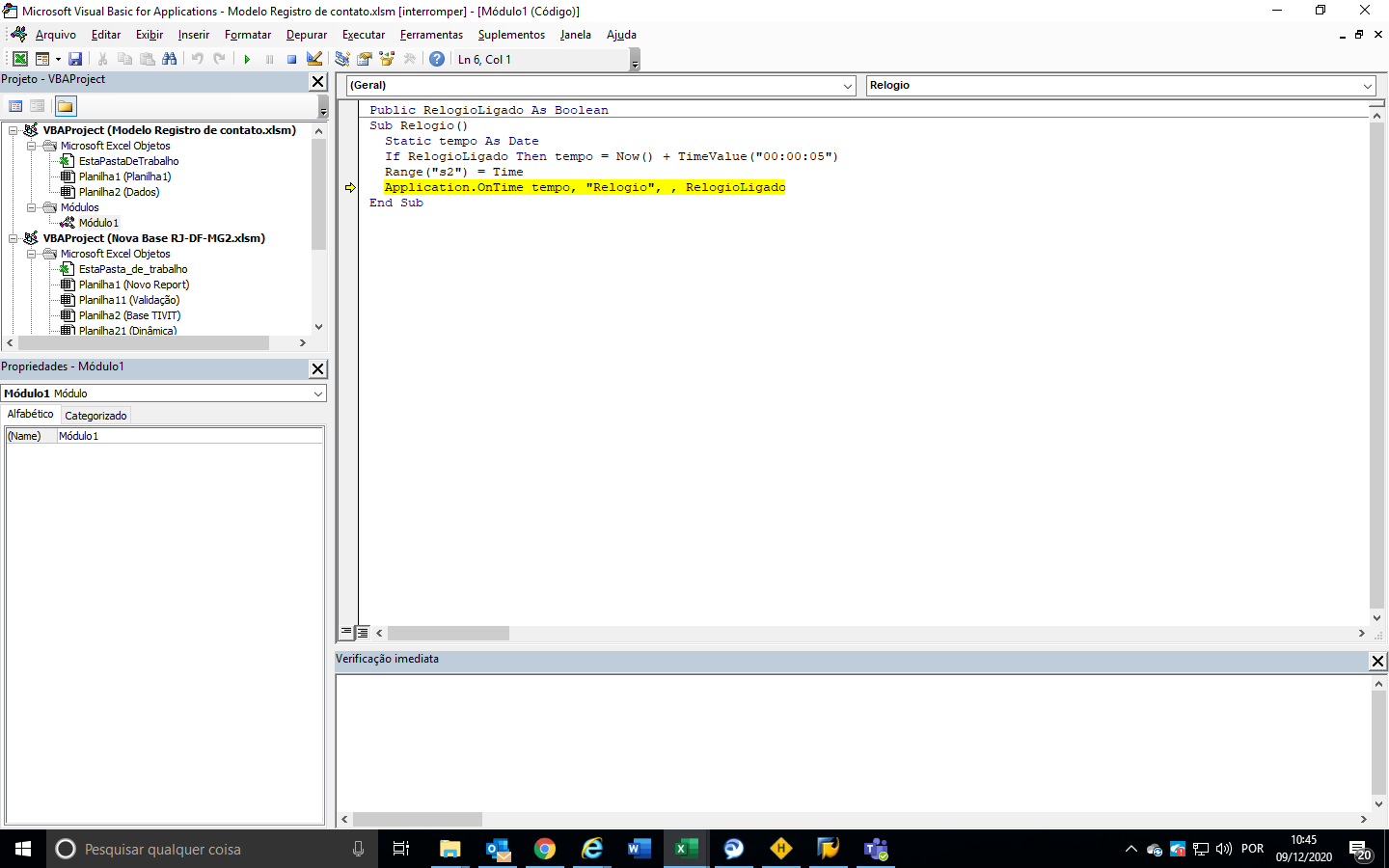

Num módulo convencional:
Public RelogioLigado As Boolean
Sub Relogio()
  Static tempo As Date
  If RelogioLigado Then tempo = Now() + TimeValue("00:00:05")
  Range("s2") = Time
  Application.OnTime tempo, "Relogio", , RelogioLigado
End Sub
No do Workbook:
Private Sub Workbook_Open()
  RelogioLigado = True
  Call Relogio
End Sub
Private Sub Workbook_BeforeClose(Cancel As Boolean)
  RelogioLigado = False
  Call Relogio
End Sub

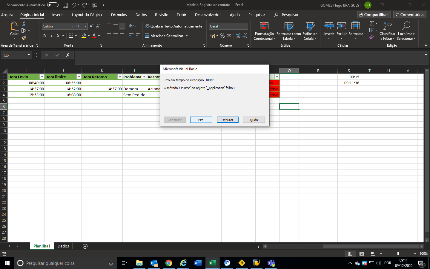

No modelo que você anexou, você esqueceu de uma vírgula na linha do OnTime.
Também pode ocorrer erro se você demorar em responder à alguma caixa de diálogo em espera, por exemplo a de salvar alterações, atualizar vínculos, etc, pois o delta T que você usa é muito pequeno.
Para contornar esse problema, usei um tratamento de erro pra seguir a execução.
