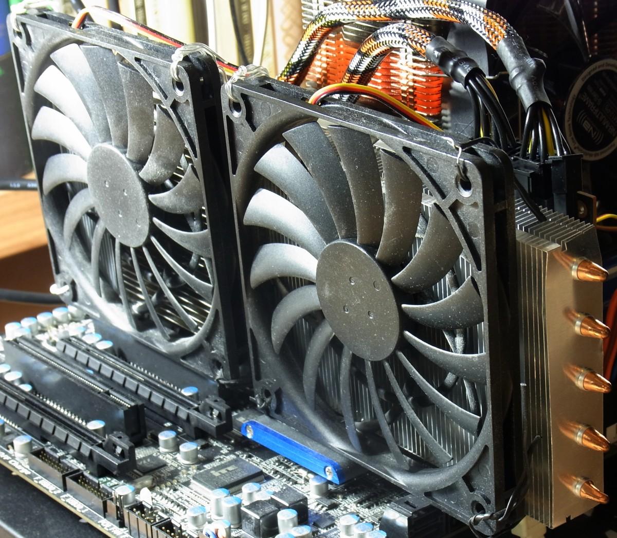

Exemplo de como anexar a ventoinha na GPU:
1704148602_aHR0cDovL21lZGlhLmJlc3RvZm1pY3JvLmNvbS9ULzUvMzA0MzEzL29yaWdpbmFsL2d0eDQ4MC1hYy1leHRyZW1lLTAyLmpwZw.thumb.jpeg.ee4523e056eab58eeede178c648a42d5.jpeg
