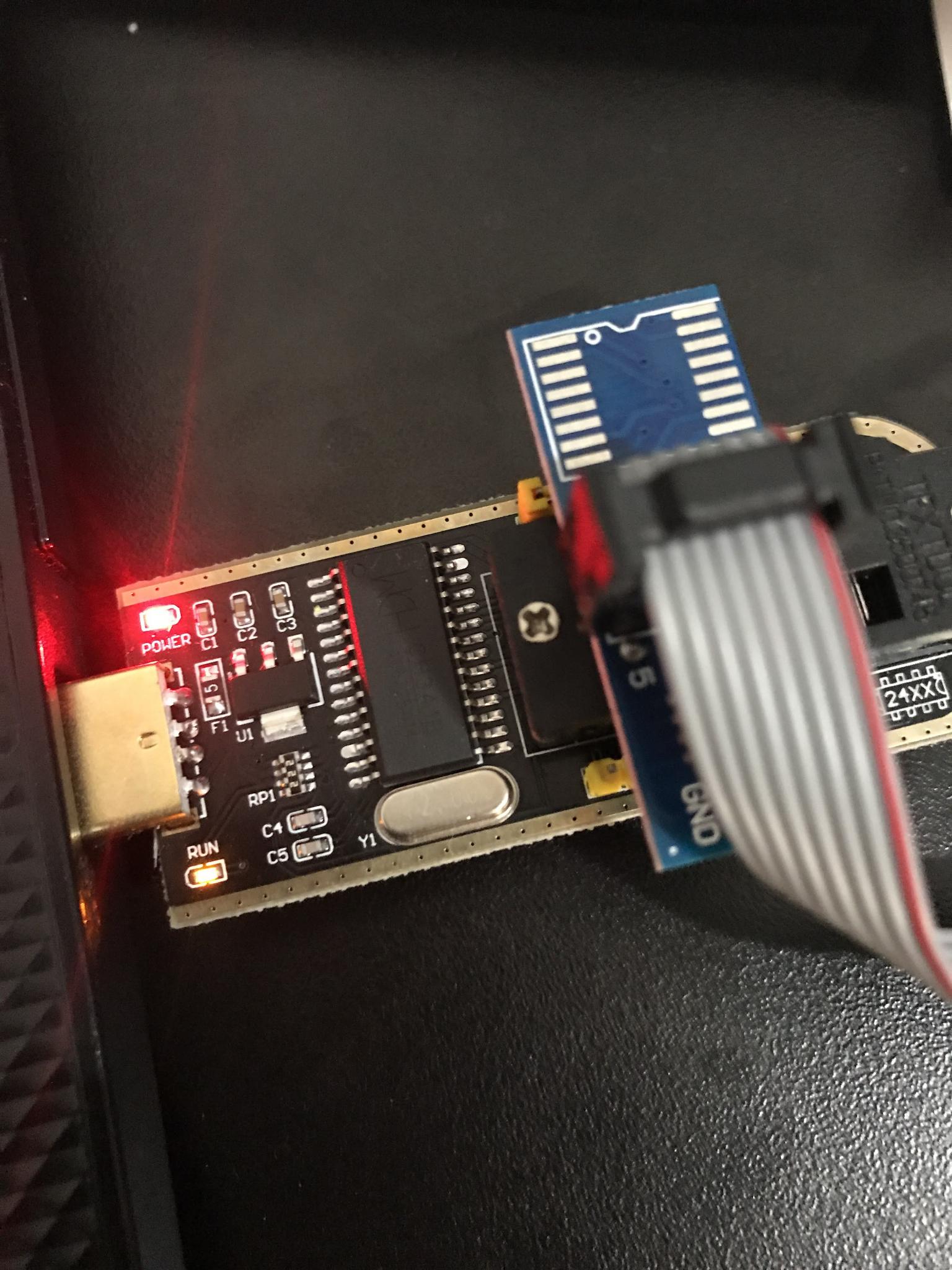

Esse vídeo é mais ou menos o básico que você vai precisar entender para começar a regravar, seguidamente você precisará ter: ferro de solda, regravador de BIOS universal, e um PC além desse que ta com a placa suada. Depois você terá de baixar o programa na descrição do video.

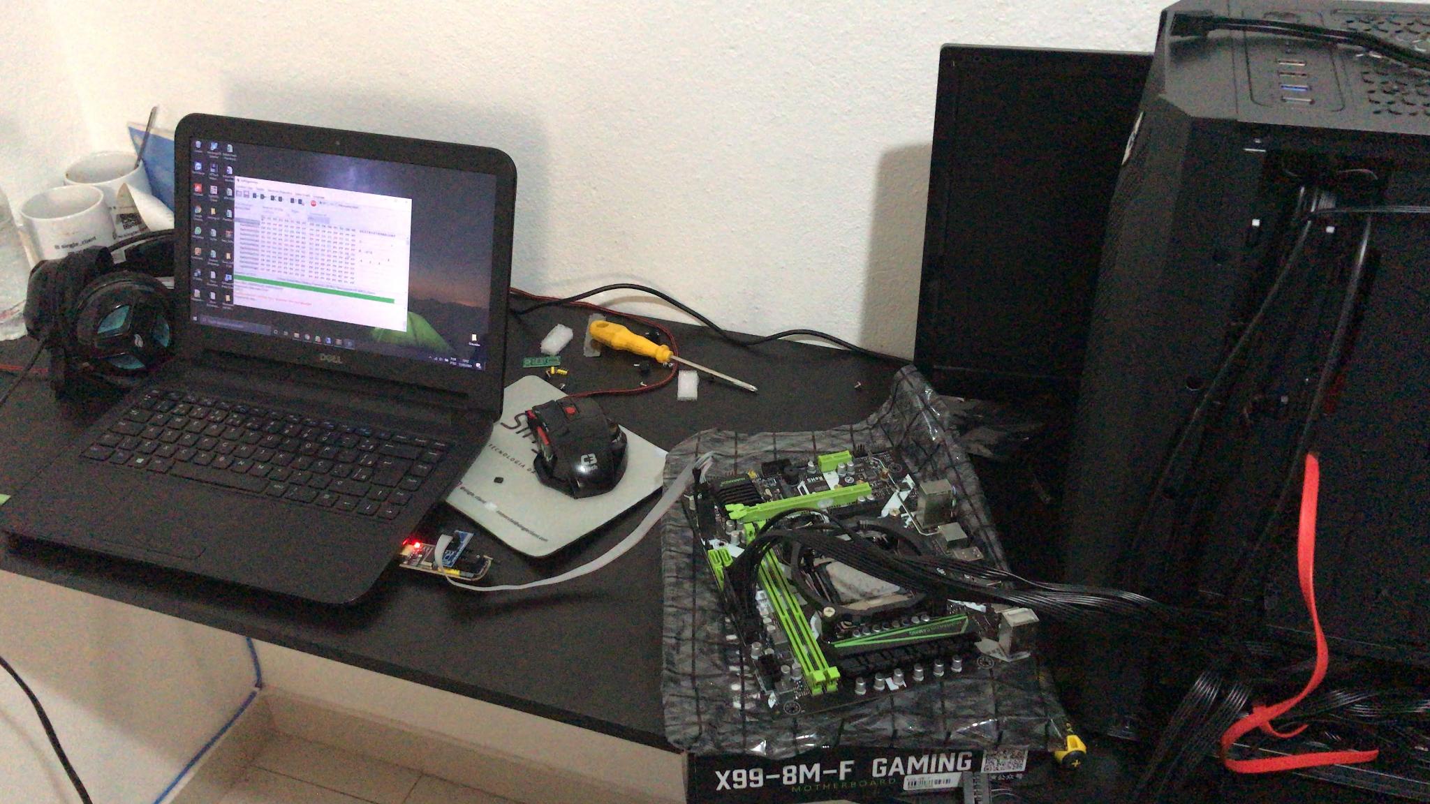

Após a espera pela gravadora, conseguir resolver meu problema com a ajuda com o dono do canal "O PCzão" é ainda ativamos o unlock turboboost. O processo é chato de faz, mas no final de tudo deu tudo certo!
Na primeira tentativa o pc continuou em loop. Mas na segunda tentativa funcionou tudo ok.
