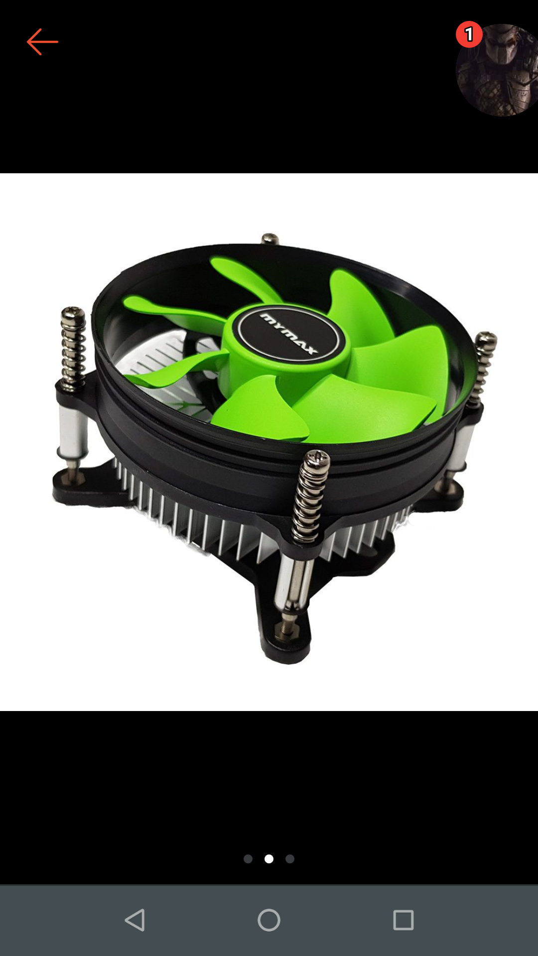

Pasta térmica tem bastante
Cooler e novo e limpo
Mas a base do cooler e do tamanho de uma moeda de 5 centavos,não cobre todo o processador
6 minutos atrás, Patrik Gomides disse:
Veja se está colocado corretamente, veja se antes de colocar não tem aquela fita que vem de fabrica, se estiver retire, se tiver tudo certo melhor testar com outro cooler porque ele tem que cobrir o processador todo.
@Patrik Gomides Seu processador esquenta bastante, esse cooler não supre toda a necessidade de calor dele , o TDP dele é de 95W e esse seu cooler só supre 65W, esse cooler te ajudara melhor:
"Resumindo TDP é a potencia e necessidade de dissipação que ele precisa, ex se você compra um cooler que tem 65W de TDP significa que ele consegue dissipar o calor de um processador de 65W e se você coloca um processador de 95W ele não vai aguentar e por isso superaquece"

1 minuto atrás, Gustolinha disse:
Concordo plenamente, também tem o Gammaxx 400 com um preço bastante legal que suporta bastante TDP
13 minutos atrás, Patrik Gomides disse:
não é pra ter bastante, é apenas pra cobrir o CPU e fazer o contato com o dissipador
14 minutos atrás, Patrik Gomides disse:
cooler é ruim, mesma coisa que o cooler box
ou seja, já tem dois problemas
4 minutos atrás, Yan_ disse:
O certo seria ele comprar um Cooler novo, por exemplo Gammaxx 400 que tem uma ventoinha muito boa e um TDP bom, esse DEX que o amigo recomendou também é um cooler bem legal, e colocar uma pasta térmica cinza de boa qualidade, não precisa ser aquelas super caras, uma de 40 reais da DeepCool já tá de bom tamanho
