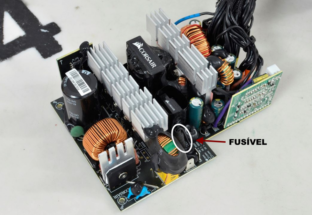

Que eu saiba essa fonte não tem fusível. Nem nenhuma fonte decente não chaveada, com PFC ativo e circuito de proteção minimamente decente. Dito isso, sigamos.

Na realidade, é o contrário. Toda fonte decente tem, ao menos, um fusível. É requerimento do Intel Power Supply Design Guide. O modelo deve ser do tipo slow-blow.

@Phynsx Mas o método de operação é o mesmo de fusíveis clássicos? É algo substituível? No caso do colega acha que poderia ter sido o fusível, apesar da marca de queimado na PCB?
Sim, é um fusível substituível: ele explode, você remove e solda outro no lugar. E bom, ele é um fusível normal mesmo, muitas vezes de cerâmica, para evitar estilhaços na explosão. Acredito que no caso dele, possa ter sido o fusível, mas por conta dele não ter funcionado.

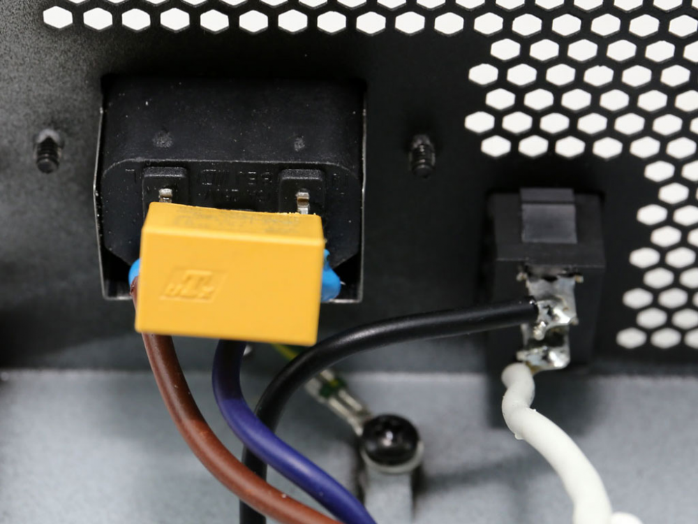

O único pecado da MWE v2 é que a chave de liga e desliga da fonte só desliga a fase. Eu acho que todo projeto bom de fonte deve ter uma chave interruptora que desliga neutro e fase, até porque apesar de ser raro, existem casos onde a alimentação de uma tomada aqui no Brasil pode ser constituída por fase-fase.

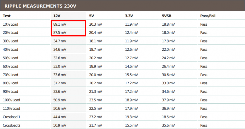

@donzmaker Leia a nota de rodapé sobre as MWE V2:
[1] MWE V2 units have high ripple issues on very low load also resulting in increased coil whine, fix pending.
Isso fora o fato de que a V1 é Tier D... As duas me parecem más opções depois de ler isso... Acho que a TUF é mais interessante só de não ter esse problema de ripple, mesmo sendo Tier C.

Eu vi esse teste da MWE V2 de 650W ela tem um bom ripple... o problema são outros. Infelizmente os testes variam de unidade para unidade, além do fato da de 550W ter a possibilidade de ser pior

Você está falando disso? Na imagem é a NIDUS, com um interruptor SPST.

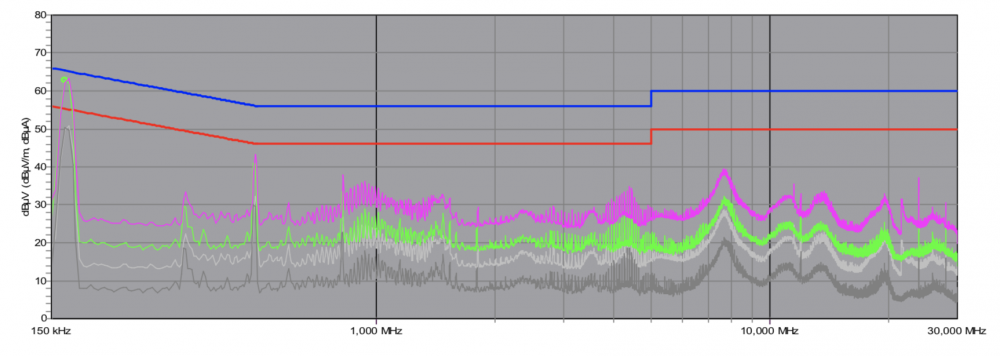

A única coisa que não gostei da Super Flower são os os valores da capacitância de filtragem terra-neutro e fase-terra. São 5 no total, e só os modelos acima de 650W tem varistor maior. O valor dos capacitores Y são de 4,7 nF.
A filtragem eletromagnética é o fraco da LEADEX III. Realmente ficou faltando um estágio de filtragem de ruído de modo assimétrico melhor.
Realmente ripple mt alto. Não é uma fonte ruim essa MWE v2 mas pelo preço vale mais uma Pylon ou Asus TUF
