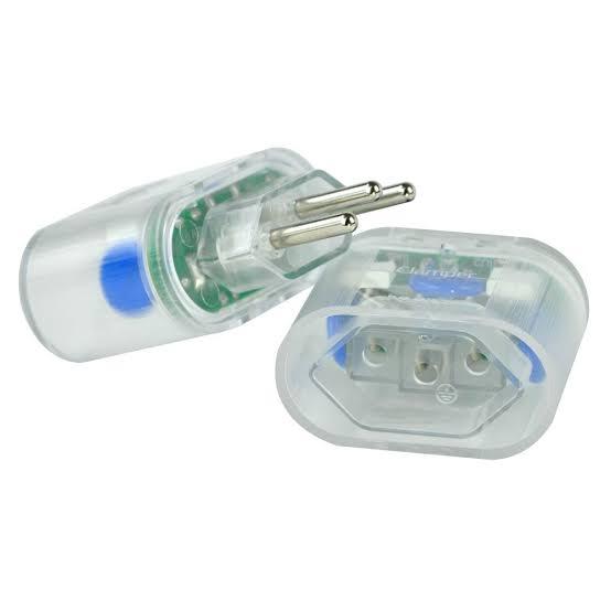

@Frib 2K4 Pelo o que eu li, os NoBreaks senoidal são específicos para fonte com PFC ativo então não teria problema usar ele saca? Meu problema não é surtos de tensão ou algo do tipo é realmente falta de energia, eu queria um NoBreak para me proteger a respeito disso sabe?
Aí se eu ligar um Nobreak Num DPS Pocket clamper teria algum problema? Filtro de linha não vai me suprir bem por causa das quedas de energia
@Joak, o iPocket é um filtro de linha. Você pode ligar sem qualquer problema.
Eu acho que o pessoal confunde muito as coisas chamando os filtros de linha com proteção contra surtos (que, bom, era para vir em todos) de DPS, enquanto há também os dispositivos de proteção contra surtos (DPS), que você instala na sua armação elétrica.
@Kotori Eu vou plugar esse DPS que mandei foto numa tomada ( com aterramento ) Aí eu vou plugar a tomada do NoBreak diretamente nesse DPS da Clamper. Acho que vou está bemmmm protegido contra quedas picos e surtos de energia, não quero perder minha fonte novamente kkkkkkkkk
Teria alguma diferença se ao invés de eu ligar o NoBreak direto num DPS da Clamper, eu ligar o NoBreak direto na tomada com aterramento? Eu ganho algo a mais ligando o NoBreak direto num DPS?
@Joak, nicesu! Sim, você vai ter um montão de camadas de proteção. A diferença ficaria para as proteções extras do filtro, contra picos de tensão com um varistor de óxido de zinco e contra picos de corrente, com um fusível. Além da filtragem EMI/RFI, que reduz o ruído eletromagnético.
