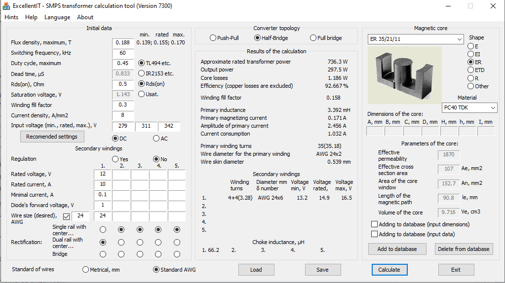

Com relação ao transformador, é bem relativo. Eu também estive pesquisando um pouco mais sobre com calcular corretamente a potência com base no produto entre a área de janela e a área efetiva do núcleo (AeAw), e encontrei algumas formulas um pouco diferentes que resultavam em valores muito distintos. Tenho até um programinha aqui que calcula tudo, mas não sei o quanto ele é confiável.
Esse núcleo ai mesmo, EER35, eu encontrei numa fonte de 300W que estava instalada em um computador da Dell. Ela parecia ser bem construída por dentro, muito melhor do que essas fontes genéricas por aí. Coloquei ele no programa pra testar aí, vi que muitas dessas fontes trabalham com 60 kHz na frequência de chaveamento, a densidade de fluxo o programa ajustou sozinho, considerei uma densidade de corrente de 8A/mm², para uma refrigeração por meio de ventilador, deu uma potência máxima de 736W. Nessas fontes genéricas de 200W é bastante comum ver um EI33. Esse EI33 mesmo, para as mesmas condições usadas para o EER35, deu uma potência máxima de 465W no programa. Claro que os fabricantes vão projetar os transformadores dessas fontes com uma margem bem boa, provavelmente também não vão considerar uma densidade de corrente tão alta, o que vai fazer a potência máxima teórica cair bastante. Para refrigeração natural, você pode considerar uma densidade de até 5A/mm², segundo o programa, isso ainda deixar o EER35 com uma potência de mais de 450W.
Minha ideia é construir um inversor de tensão 12V para 127V senoidal 60Hz para meu TCC, então estava procurando informações sobre o dimensionamento correto de núcleos de ferrite para construir uma etapa CC-CC para elevar a tensão de 12V para um valor maior, depois converter para alternada.
