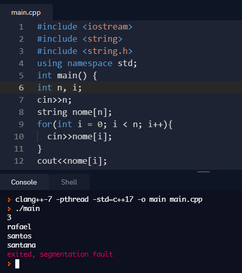

*tentei fazer conforme anexo e deu isso*
@Augusto CesarC
O  i  no espeço da loop for não é o  i  no espaço da função, são variáveis de identificação igual.
A falha é por causa da  i  no espaço da função, seu valor com certeza é fora da capacidade da matriz, nesta ocasião:
Experimentem p.ex.
i= 0;
cout <<nome [i];
e logo entenderão

2 horas atrás, Augusto CesarC disse:
Para o vetor receber os nomes (sem espaço) é como você fez no loop, mas o erro no fim pode ser como o @mauro_b comentou sobre a capacidade do vetor. Como você não iniciou a variável i declarada no início ela deve estar com um valor indefinido e inválido para o índice do vetor. Se imprimir o valor da variável i depois do loop verá qual é o valor.
Para mostrar todos os nomes do vetor teria que fazer outro loop assim,
cout << "Nomes:\n";
for(int i = 0; i < n; i += 1){
    cout << nome[i] << endl;
@Midori @Augusto CesarC
Eu penso que no interior do loop se define outra variável i.
int n, i;<--------------------+
cin >>n;                      |
string texto[n];              |
for( int i ; i < n ; ++i ){   |
cout <<     texto[i];
                  +------> Essa pertence o escopo da funação
                           É definida com valor inicial (na ocasião) da memória
